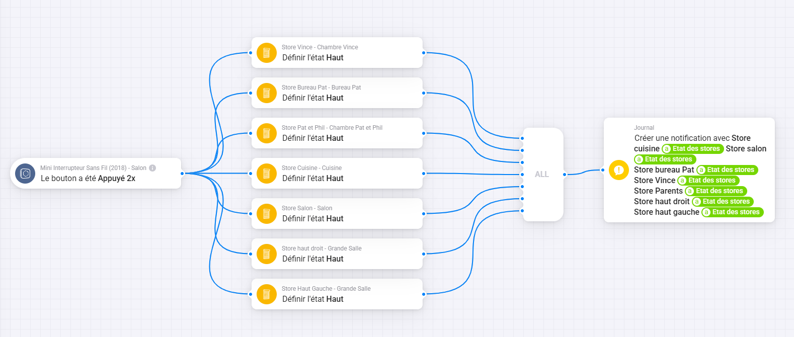

Bonjour,
J’ai un bouton physique et j’ai appliqué ça
