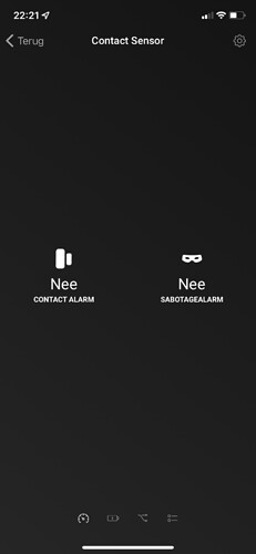

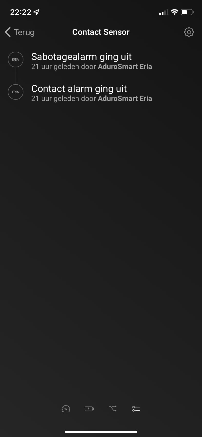

De sensor heb ik getest. Krijg geen foutmelding meer. Device heeft twee functies. Het normale contact door de benaderingschakelaar/ magneet en een sabotagealarm.
Geen idee hoe ik het sabotage alarm kan testen. Tijdens de installatie kwamen er twee meldingen in de log.
Device reageert op de magneet. Led op Device ligt op bij maken en verbreken maar komt niet door op de Homey. Het werkt dus nog niet.
Batterij status geeft ie wel netjes door.
