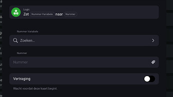

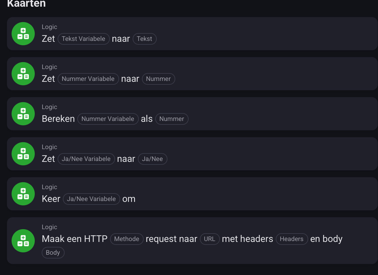

Gebruik logica DAN-kaart ‘zet nummer variabele naar nummer.
Klik op tag-symbool
Vul in het zoekveld je apparaat in en zie welke tags beschikbaar zijn.
