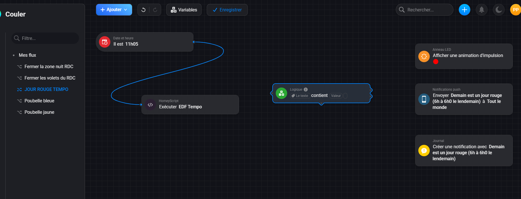

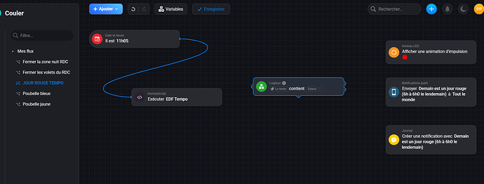

Bonjour à tous,
Je débute sur Homey et notamment les flows et je suis confrontée à un message d’erreur lorsque je veux ajouter une condition Logique du type “Jour J+1” contient “Rouge” alors >>>
Une idée pour régler çà ?
Merci beaucoup :folded_hands:
Bonjour Pauline
Pour utiliser la condition Logique du type “Jour J+1” contient “Rouge” alors il faut d’abord creer une variable texte par exemple Jour_J+1 qui sera mis a jour en utilsant la fonction <Definir Jour_J+1 à Jour J+1> . En effet Jour J+1est une variable HomeyScript donc pas utilisable directement dans les fonctions Logiques. Ensuite vous pourrez sans probleme faire la comparaison en utilisant la fonction Logique du type “Jour J+1” contient “Rouge” alors >>>.
Respectueusement.
Merci Christophe, tout fonctionne.
