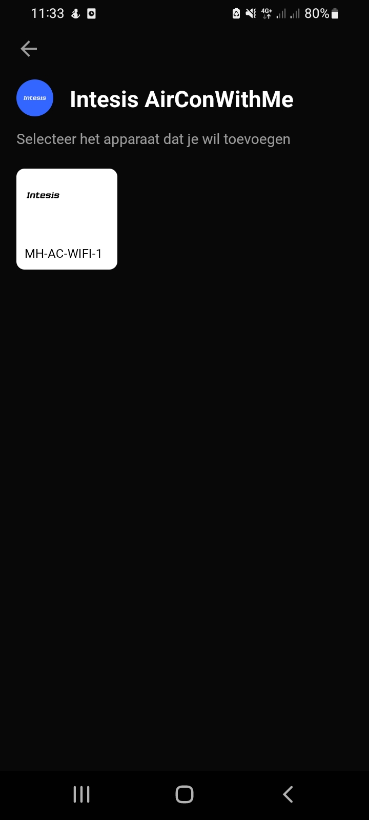

Hij werd automatisch gevonden bij mij. En 1 heb ik op de gok moeten toevoegen.
Dan krijg je denk ik deze 2 te zien ?
En je gebruikt de ac cloud app ?
Goedemiddag,
Ik krijg inderdaad eerst het logo mh-ac wifi.
Als ik daar op klik moet ik het ip adres van het apparaat invullen maar dat werkt niet.
Ik gebruik de AC Cloud app.
Groet Floris
Beste Davy,
Het is gelukt !!! Thx voor de super tip.
Dus iedereen met de AC Cloud app kan dit toepassen.
Groet Floris
Graag gedaan, hoe heb je het nu voor elkaar gekregen?
Ja dat denk ik wel dat het voor iedereen zou moeten lukken natuurlijk weet ik dit niet zeker.
Ik had niet goed gekeken in mijn router.
Je kunt dus alle airco’s handmatig toevoegen d.m.v. ip adres van je airco unit(s).
En dan voegt hij ze automatisch toe.
Hele mooie toevoeging en veel beter als de ac cloud app, en eindelijk flows maken.
Ah oke, fijn om te horen. Jaa inderdaad is nu leuk om met flows te maken succes ermee

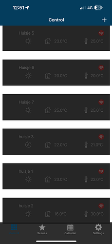

Hoi heb een vraag wij hebben totaal 8 airco’s deze kunnen wij via de AC Cloud beheren alleen opeens zijn ze allemaal offline :face_with_peeking_eye:. Dus ja internet lig er uit maar dat is dus niet het geval.
Nu hebben we al geprobeerd om eentje te resetten en opnieuw te installeren maar hij blijft maar rood knipperen dat hij verbinding aan het zoeken is.
Iemand een idee ?
