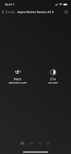

Bewegung wird in der Gerätetimeline (Smartphone) und in der WebApp korrekt angezeigt aber nicht im Gerät (Smartphone) selber?
Ist das so?
Wenn dem so ist, ist es ja eine interessante und wichtige Info. Dann würde das bedeuten, dass die Smartphone App eventuell einen Bug hat?!
Im Aqara und Xiaomi Thread beklagen sich auch diverse User das im Gerät (Smartphone) längere Zeit, tlw. Tage kein Update erfolgt. Wenn ich das richtig in Erinnerung habe werden dann meistens auch nur die Screenshots vom Gerät (Smartphone) gepostet. Vielleicht solltest Du Deine Erfahrungen mal dort teilen und Athom anschreiben falls das noch nicht passiert ist.
: Wenn man auf die Einträge in der Gerätetimeline tippt, dann wird das Datum und die exakte Zeit angezeigt.
Ist das so?
Ja, aber die Lichtstärke stimmt bei beiden Anzeigen nicht.
Vielleicht hängt es damit zusammen
Nachdem ich die App am Handy neu gestartet habe bekomme ich den mittlerweile eingefrohrenen (Sens Reagiert nicht) aktuellen Status der WebApp angezeigt.
Nach dem Restart der Handy App funktioniert er wieder
