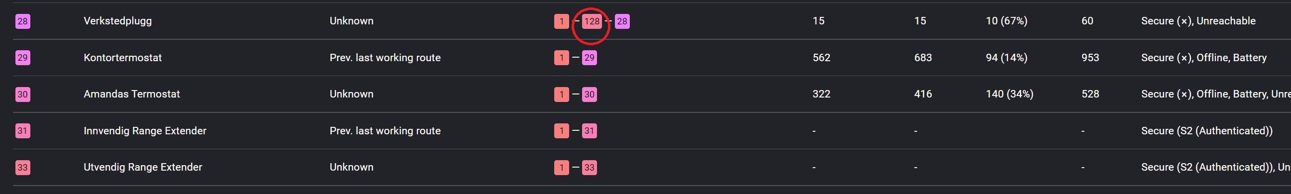

Jeg ble veldig glad (og litt overrasket) nĂ„r det fungerte ved fĂžrste forsĂžk. Men deretter har det vist seg Ă„ vĂŠre vanskeligere. Det er selvsagt slik at posisjonen pĂ„ Range Extenderne har âaltâ Ă„ si. Begge stĂ„r innendĂžrs i hvert sitt hus, begge er montert nĂŠr den ytterveggen som er nĂŠrmest det andre huset.
Jeg ser i Homey Developer Tools at ei av rutene gĂ„r via ukjente z-wave enheter. Jeg har p.t 33 enheter i lista, mens ei av rutene (til en Fibaro Wall Plug i verkstedet) gĂ„r via enhet nr 128 (merket med rĂžd ring). Her hadde jeg hĂ„pet at det skulle stĂ„ 33, nemlig den range extender som skulle ta seg av dette verkstedet. Denne Fibaroen (nr 28) er merket som âunreachableâ, og det er ogsĂ„ extenderen (av og til).
Er det noen som vet hva den 128-koden betyr? jeg forstÄr jo at jeg ikke fÄr forbindelse nÄr det ikke finnes noen rute dit, men lurer pÄ om jeg kan tolke dette pÄ noen mÄte.
