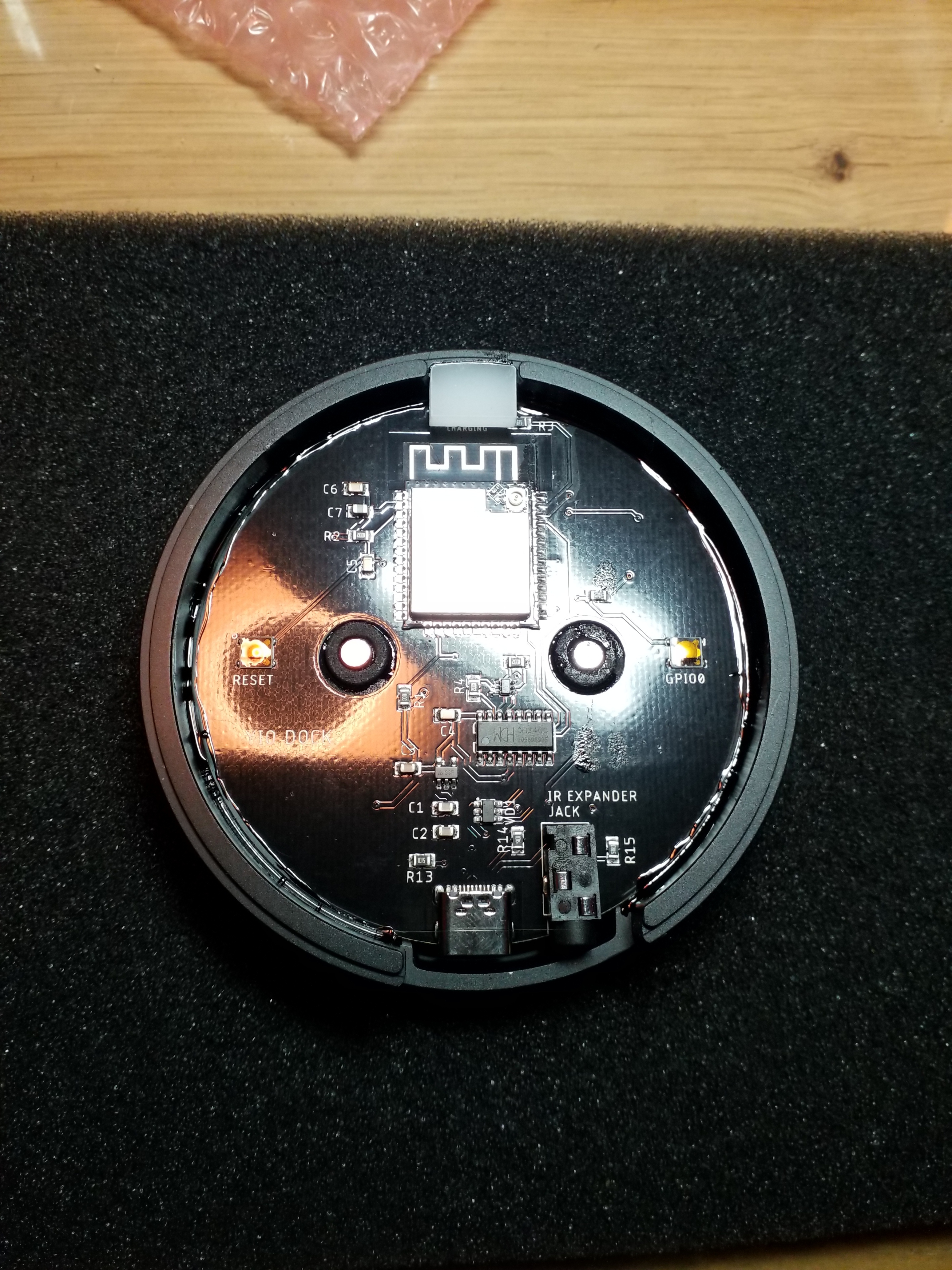

Dock Nr. 1 fertig, es trocknet.

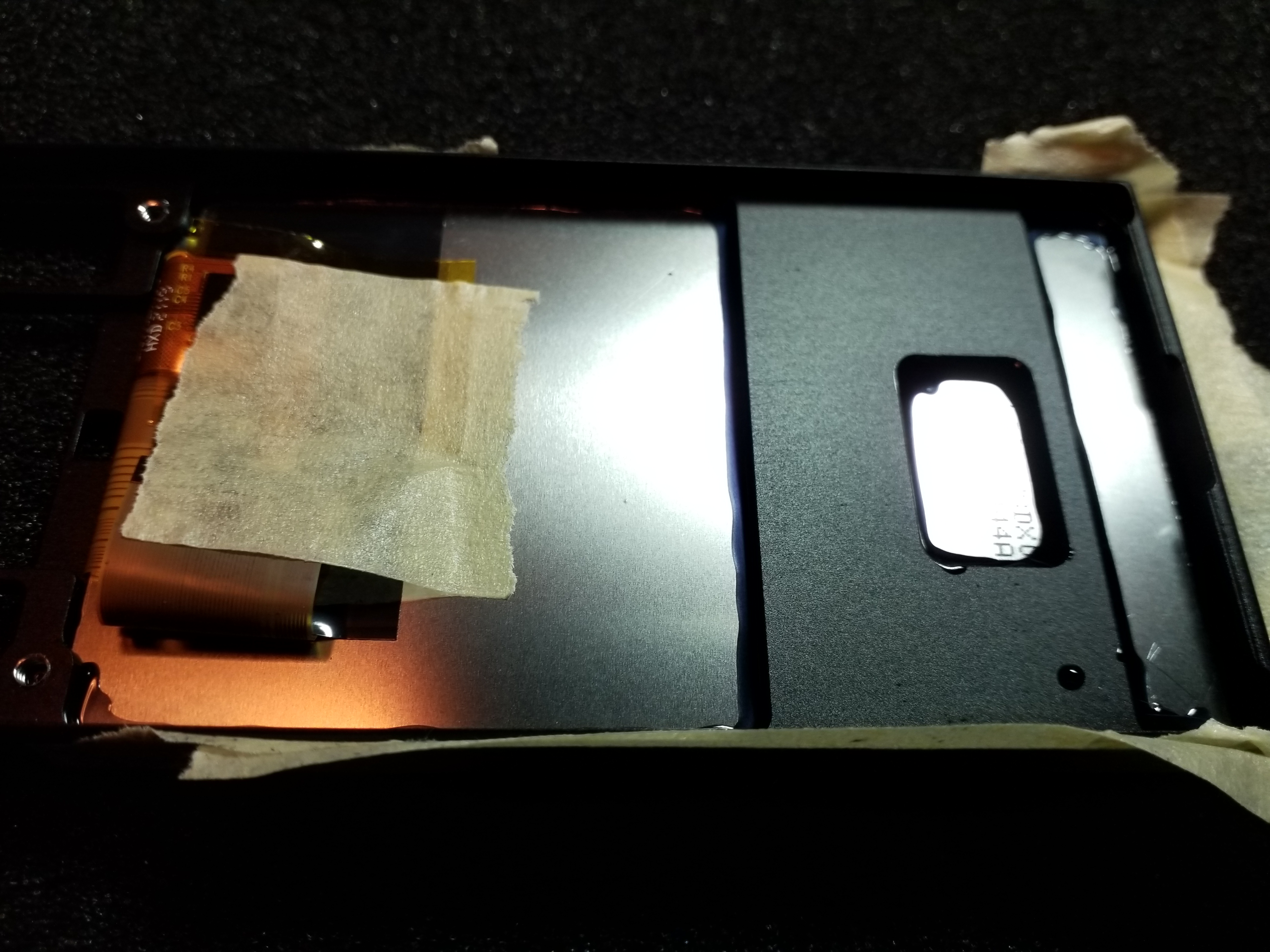

Impressionen vom Einkleben des Displays und des Tastatur Rahmen
Jetzt muss es erst 24 Stunden trocknen.

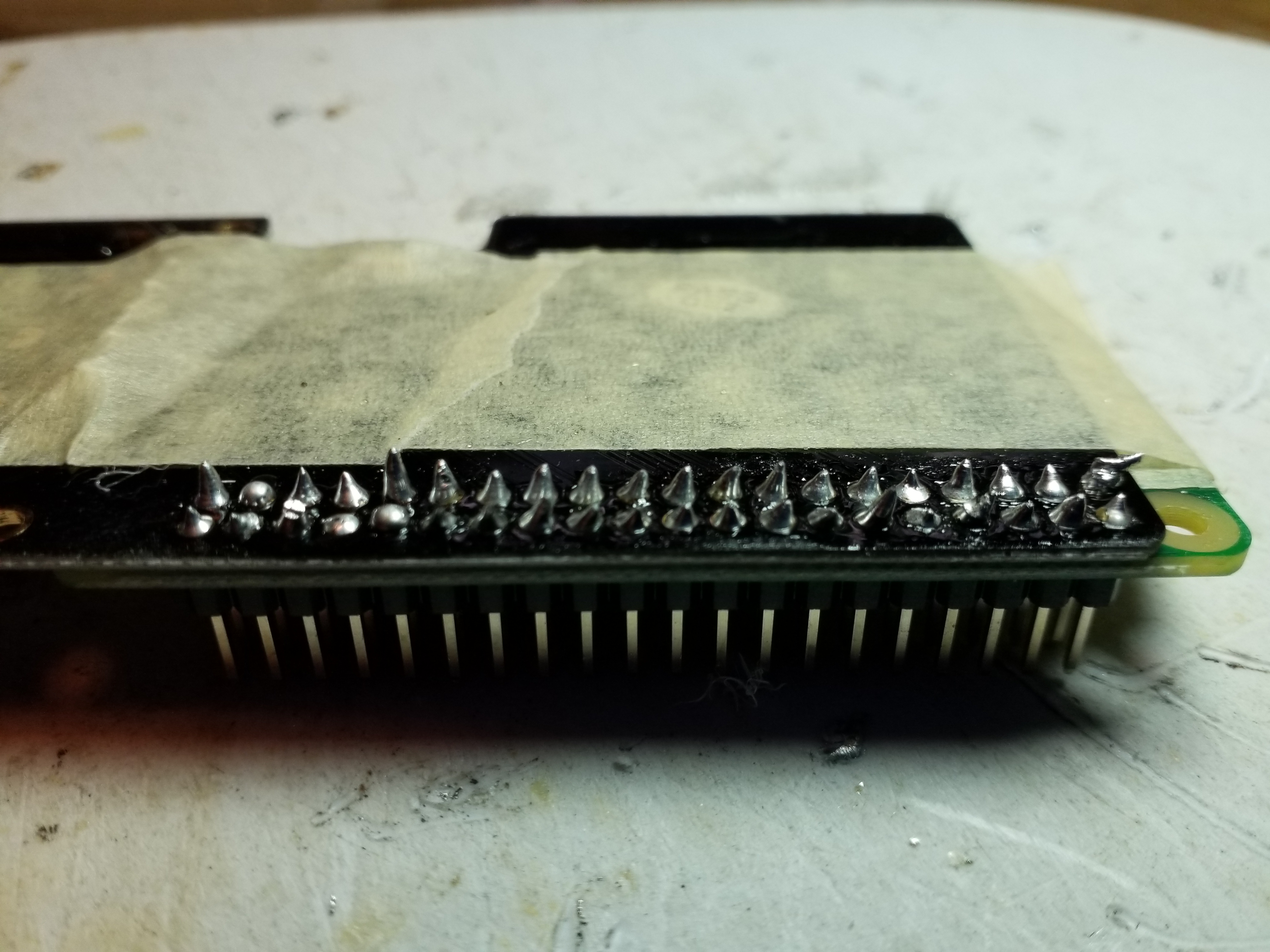

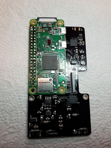

Hatte noch etwas Zeit und die Hochzeit zwischen Pi Zero und YIO Platine hat statt gefunden.
Tipp für jeden, der das auch baut. Verwendet ein Flussmittel. Macht das Löten einfacher. Bitte darauf achten, dass die Lötfahnen nicht über den Schacht der SD Karte stehen, sonst schließt die Fernbedienung nicht.
Die Lötspitzen sollten entfernt werden.
So sieht das Ganze nach dem Kappen der Lötspitzen aus.

Als erste Fernbedienung wollte ich die Auftragsarbeit erledigen. Die Fernbedienung habe ich heute fertig gestellt. Leider musste ich feststellen, dass gar nichts geht. Ich habe alle Lötstellen auf Durchgang gemessen und dabei eine gefunden, die keine Verbindung zwischen Pi und YIO Platine hatte. Also einen Bypass gelegt und gefreut, dass ich den Fehler gefunden hatte.
Es passierte wieder nichts. Also erst mal in die Ladeschale. In der Zwischenzeit habe ich meine Fernbedienung zusammengelötet.
Ich meine, dass ist sicher nicht das erste Gerät, wo ich mit dem Lötkolben bearbeite und habe noch keines versaut. Auch bei meiner Fernbedienung passiert rein gar nichts !
Die Docks allerdings werden vom Wlan sofort gefunden, aber das nutzt herzlich wenig, wenn die Fernbedienung nicht anspringt. Bei beiden YIOs nur ein schwarzer Bildschirm. Ich bin für heute einfach entnervt und mach mich morgen nochmal auf die Suche, werde alle Lötstellen nochmal nachlöten und explizit jedes Kabel nach Bauplan auf richtigen Anschluss prüfen. Selbstverständlich hab ich vorher sogar die Pis auf Funktion geprüft.

ich hab heute mal mit dem Dock begonnen
