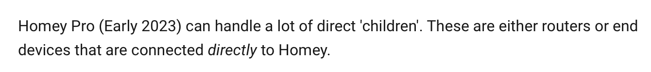

Wie Uwe bereits geschrieben hat, spielt das o.g. Procedere beim HP23 keine Rolle, da der verbaute Zigbee Chip kein Limit von 15 “Anschlüssen” hat. Du könntest also 30 Sensoren als erstes hinzufügen und dann erst 50 Repeater. Im Gegensatz zum HP19 (und früher) könntest Du also durchaus 15 Sensoren als erstes hinzufügen und dann erst 50 Repeater. Eine konkrete Angabe über die max. Anzahl der “Anschlüsse” beim HP23 sind mir allerdings nicht bekannt.
@Undertaker, wenn es keine Umstände macht, könntest Du mal nachschauen ob Du die Bezeichnung des Zigbee Chips erkennen kannst? Eventuell kann man dann die Anzahl der “Anschlüsse” herausbekommen.
Möchte man ein Zigbee Netzwerk neu aufbauen, ist es generell “Best Practice” zuerst mit Zigbee Repeatern in der Nähe des Gateways anzufangen und dann nach und nach die weiter entfernteren Repeater hinzuzufügen. Zum Schluss sollten dann die batteriebetriebenen Geräte hinzugefügt werden.
Ich hatte mal genauer kurz vor dem Erscheinen von Homey early 23 recherchiert. Der Chip könne 32 Geräte direkt verwalten und über Repeater insgesamt 200 Stück. Diese Angaben sehe ich als verlässlich an, da sie von einem Athom Mitarbeiter stammen.

Das hier steht übrigens in der Info zum HP23:
(Quelle)
