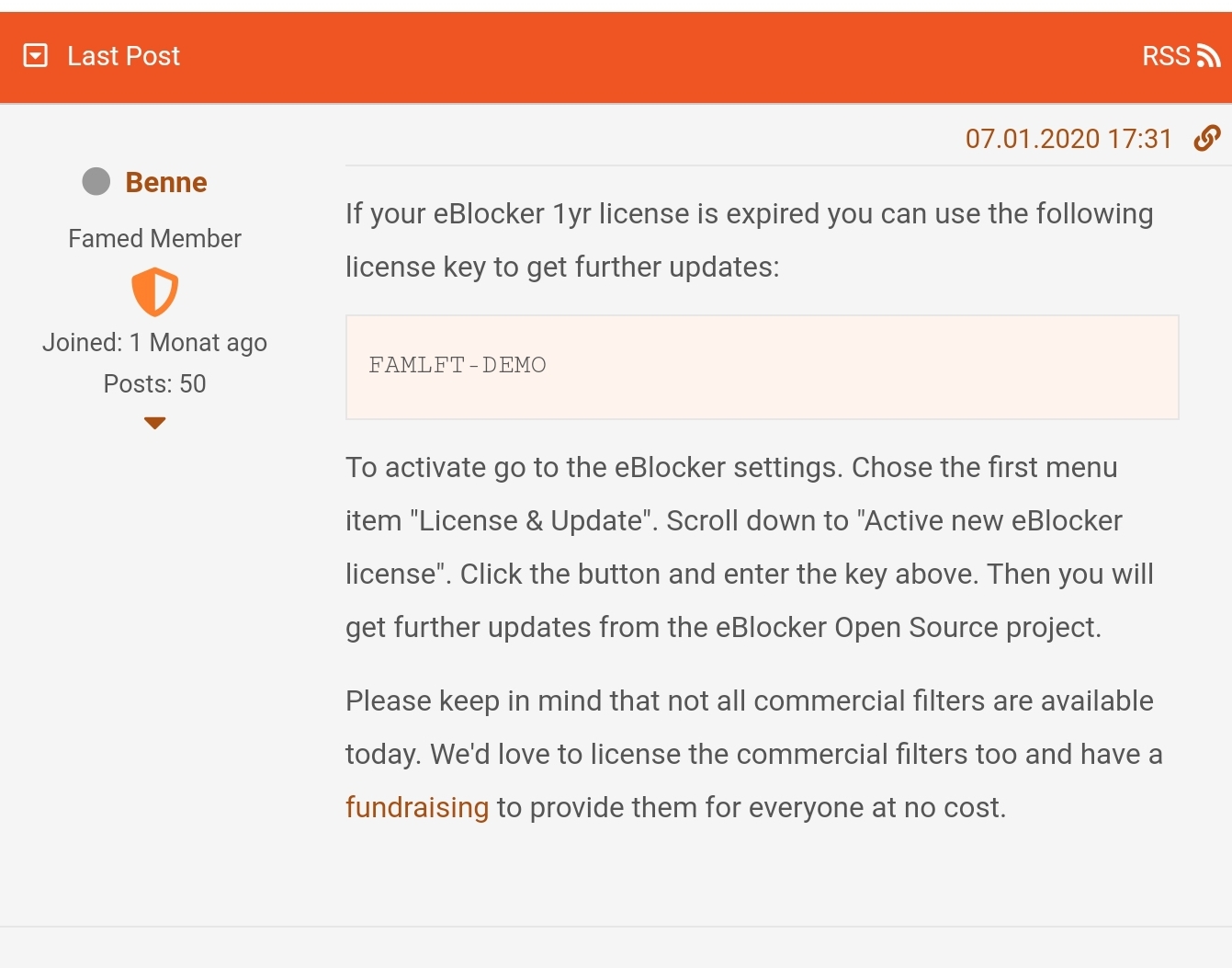

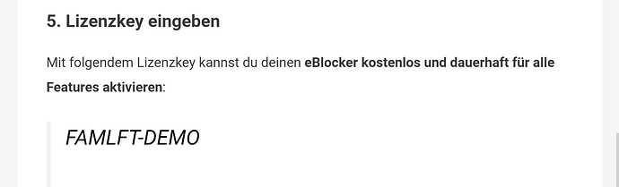

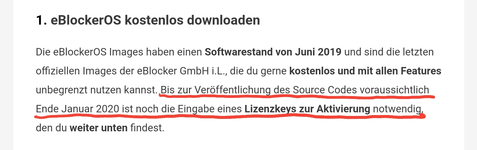

Wenn der Eblocker OS wird schaue ich ihn mir auch mal an.
Ist OS und steht zum kostenlosen Download bereit.
Wo ist denn die OS Variante??
Ich finde nur die alte Version wo man den Key eingeben muss …
Edit:
Ich glaube wir haben ein unterschiedliches Verständnis von OpenSource.
Zur Zeit ist es für mich kein OS. Erst wenn der Quellcode offen ist, kein Key nötig ist
und kund getan wird unter welcher Lizenz das Ganze freigegeben wird.
