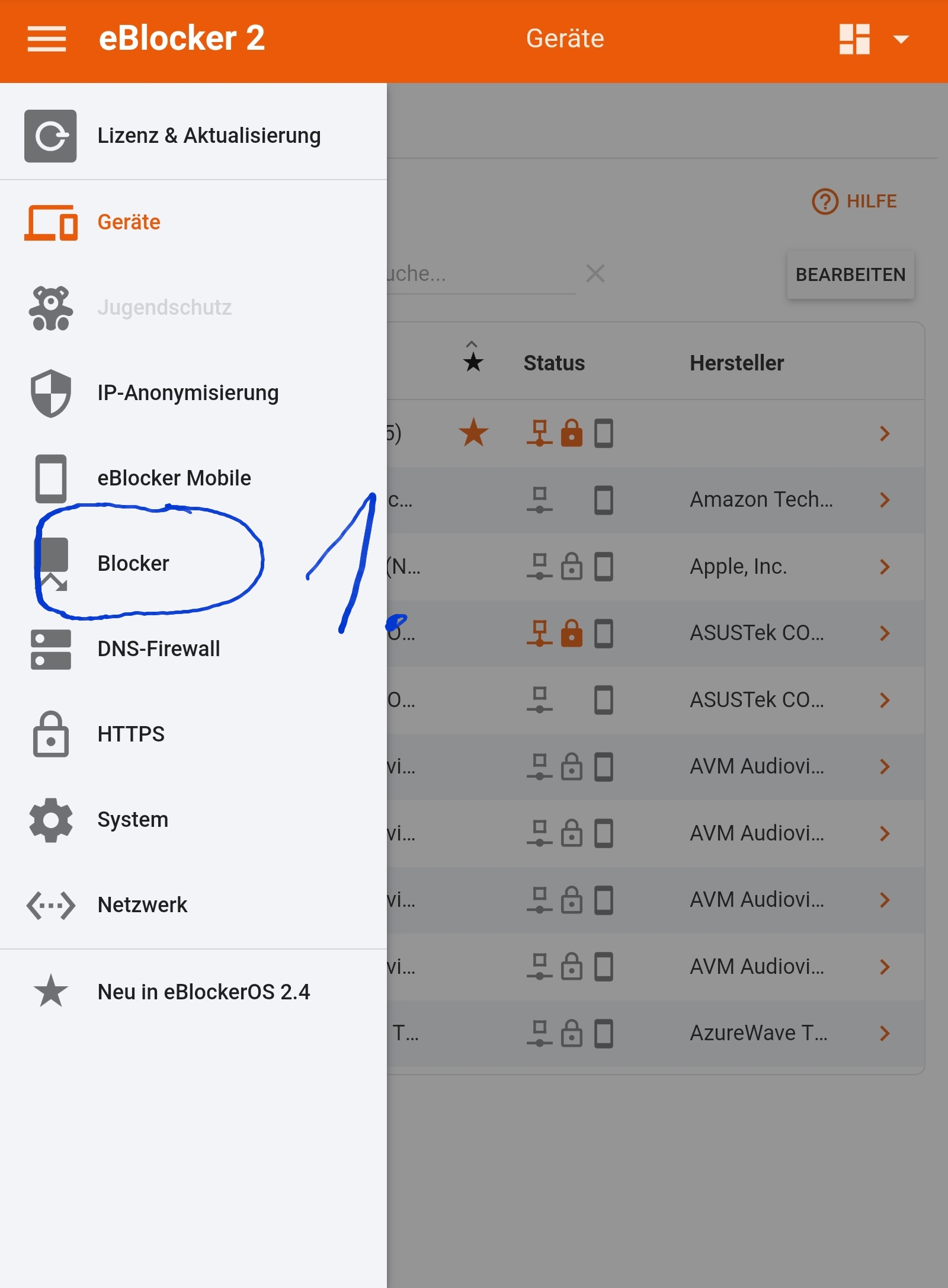

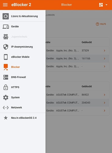

Eblocker Hauptmenü:

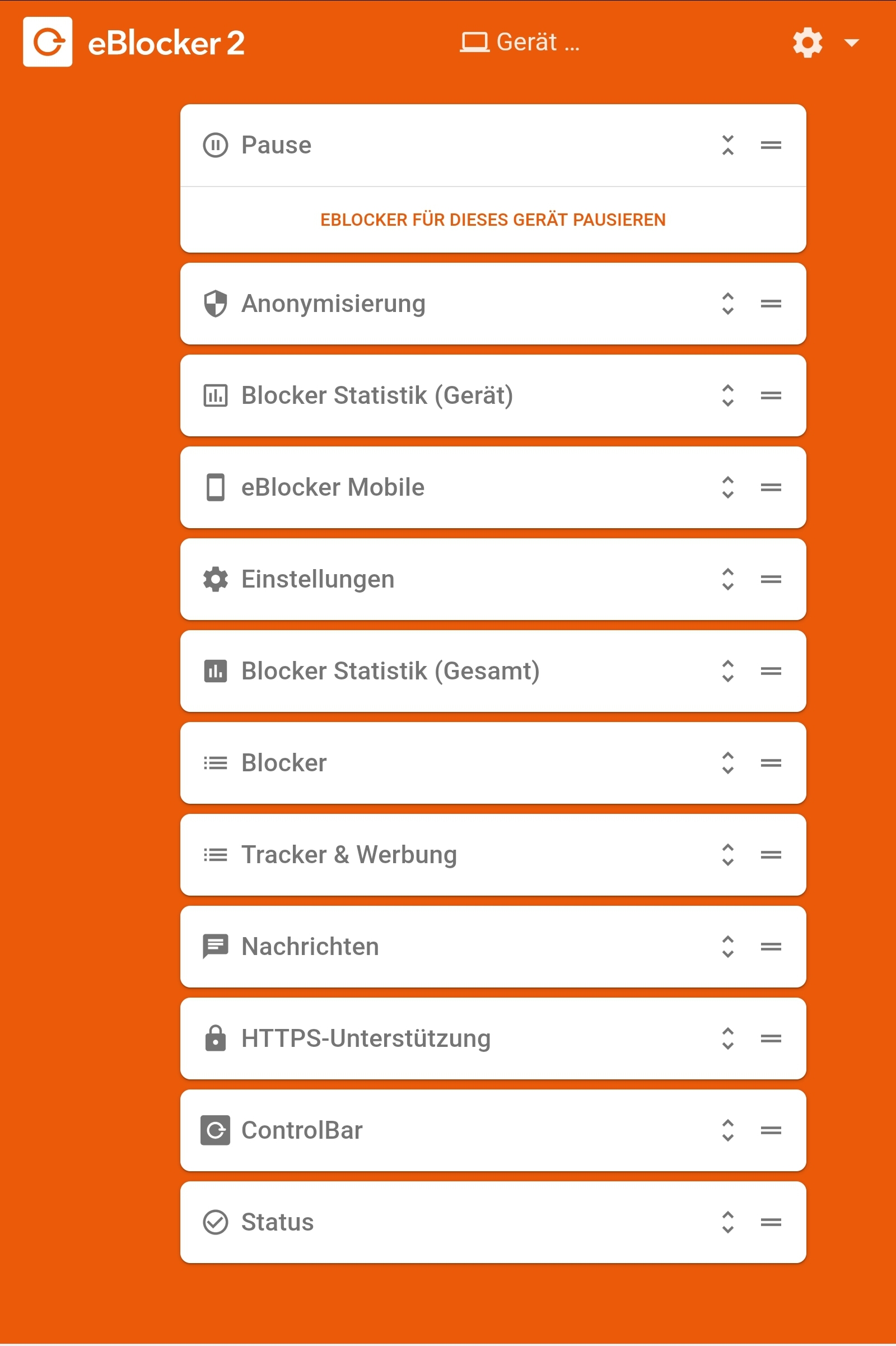

Eblocker Dashboard:

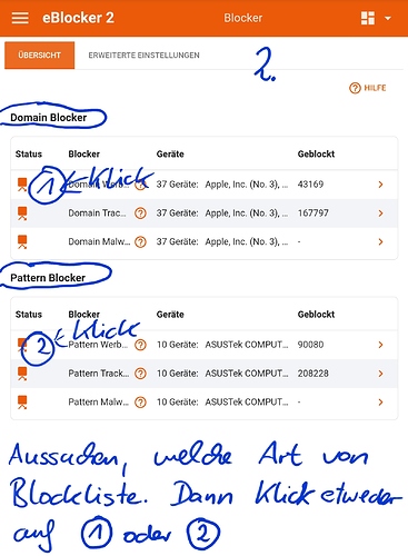

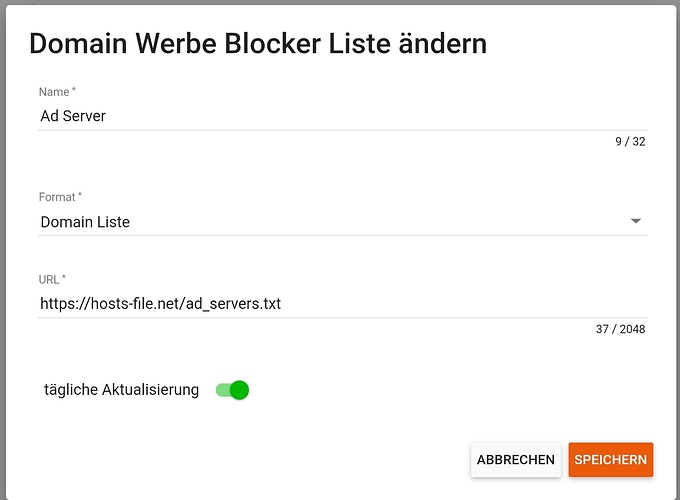

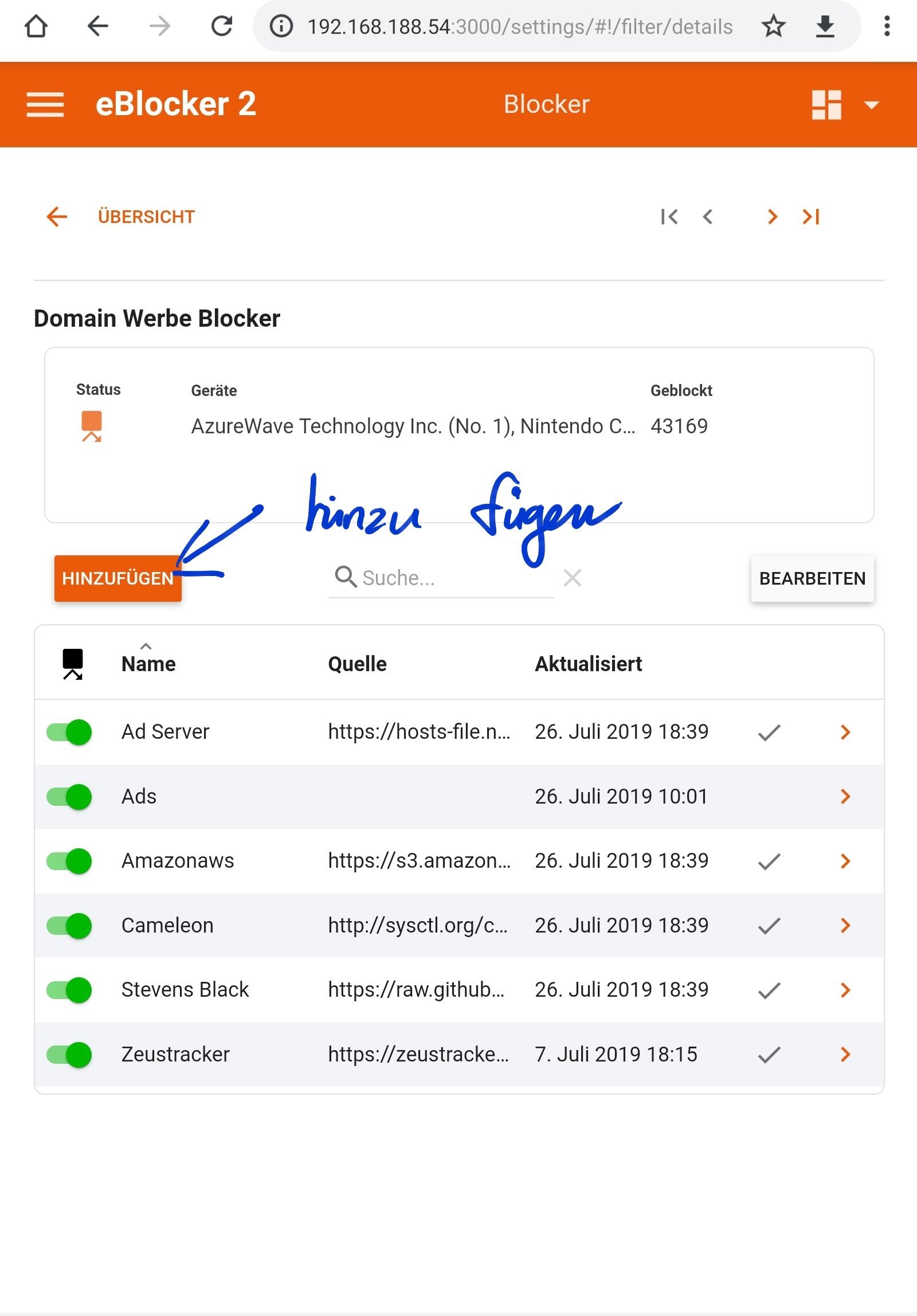

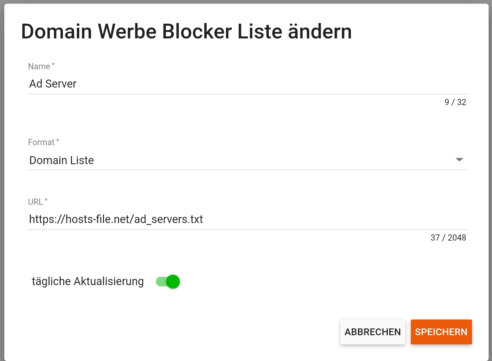

Hallo Undertaker, kannst Du kurz beschreiben wo Du beim Eblocker die jeweiligen listen eingetragen hast !? Es gibt ja folgendes zur Auswahl:
Domain Werbeblocker , Domain Tracker, Domain Malware und dann noch Pattern Werbeblocker, Pattern Trackerblocker, Pattern Malware und Phishing Blocker.

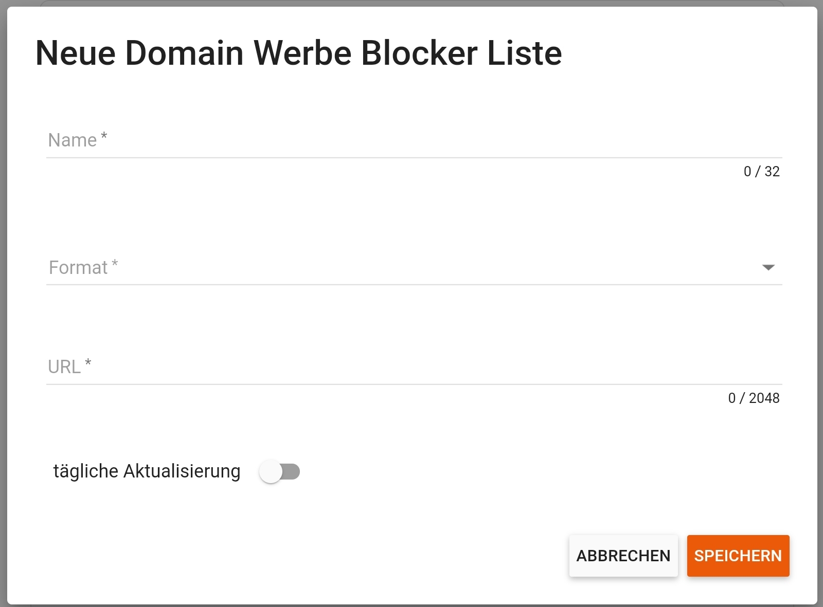

Und dann muss man ja noch die jeweiligen Formate angeben.
Ich finde den Eblocker auch genial, was mich beim Pi-Hole absolut nervt ist das man da keine Geräte so einfach ausklammern kann.
Gruß

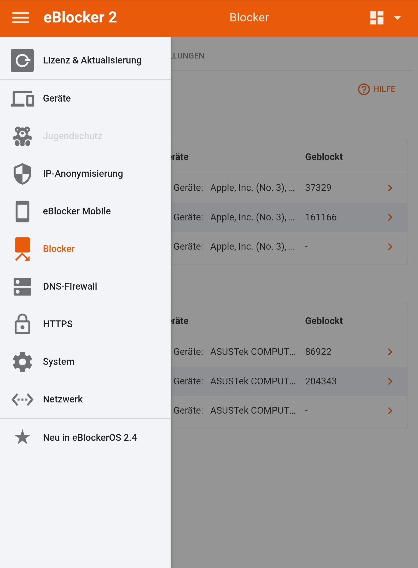

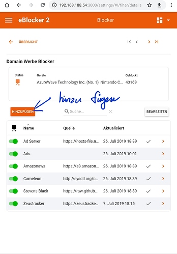

Ist relativ einfach.
Die meisten Listen sind Domain Blocker, meist im *.txt Format. Falls du eine Liste installierst , die ein anderes Format hat, bekommst du beim Einlesen der Liste bei Fehlern automatisch einen Hinweis.
OK Danke Dir, habe ich so gemacht…dachte die müßen besser sortiert werden wegen der Warnung beim Eblocker…
Wichtig:
Beachten Sie beim Hochladen der Listen bitte deren Funktion. Nur wenn Sie zum Beispiel Domain Werbe Blocker Listen bei den Domain Werbe Blocker hochladen, so werden im Anschluss auch die richtigen Statistiken im eBlocker ausgewertet. Falls Sie nicht darauf achten, so werden gegebenenfalls bei den Domain Werbe Blocker die Tracker Blocker mitgezählt.

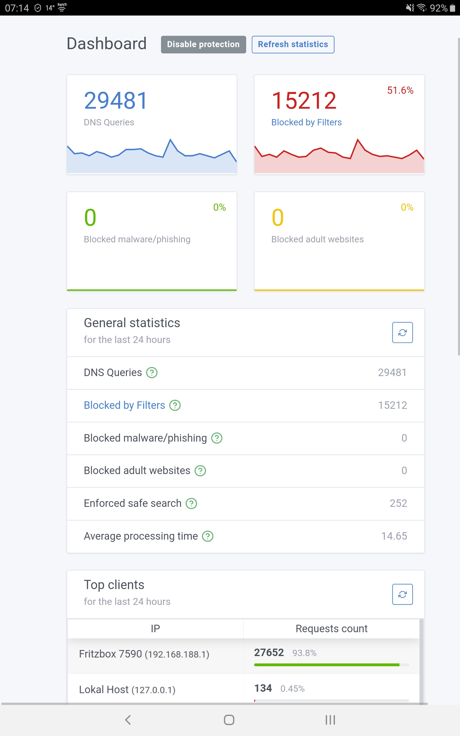

Ist nicht tragisch. Ein Raspi mit installierem AdGuard bringt fast die gleichen Ergebnisse bei mir. Ich hab ihn vor dem Eblocker hängen und er filtert derart viel aus, dass der Eblocker nur noch sporadisch eingreifen muss.
Ich habe mich für AdGuard entschieden, da PiHole mit identischen Filterlisten nicht ganz so effizient arbeitet.
Als Client habe ich nur die Fritzbox eingetragen, da logischerweise hier der Traffic rein kommt. Untereinander können die Clients so ohne Umwege kommunizieren.
Eine Verlangsamung des Internets ist durch AdGuard nicht festzustellen. Die Speedtests mit und ohne Werbeblocker haben das identische Ergebnis. Auch der Eintrag nicht protokollierenden DNS Servern ist möglich.
