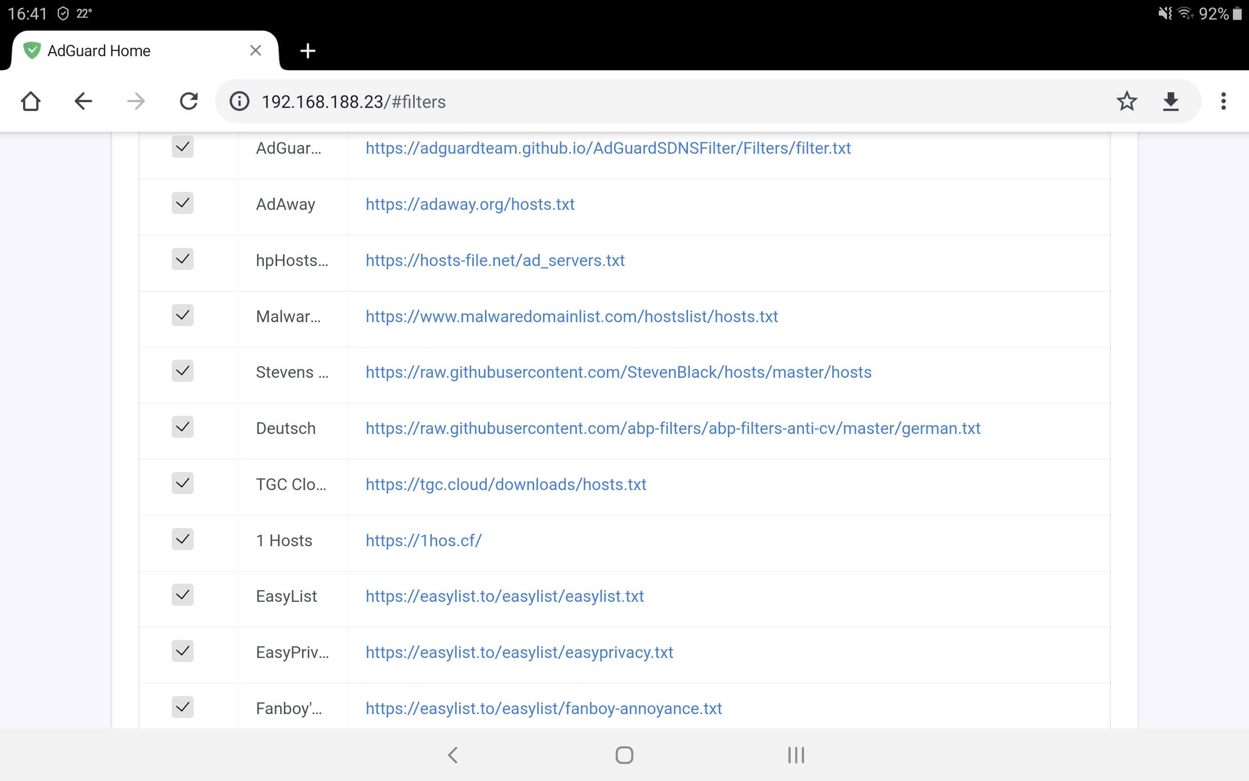

Ich hab mich damals auf AdGuard eingeschossen. Ruf doch einfach mal z.B. Sern.de, auf. Wenn die Seite werbefrei ist, funktioniert AdGuard.
Hier ein Auszug meiner Filter:
Zur Not mach den Pi platt und installiere AdGuard neu.
