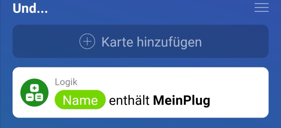

UND
Karte LOGIK mit enthält und hier der Tag Name sowie deinem Plug-Namen “Gefrierscharnk”

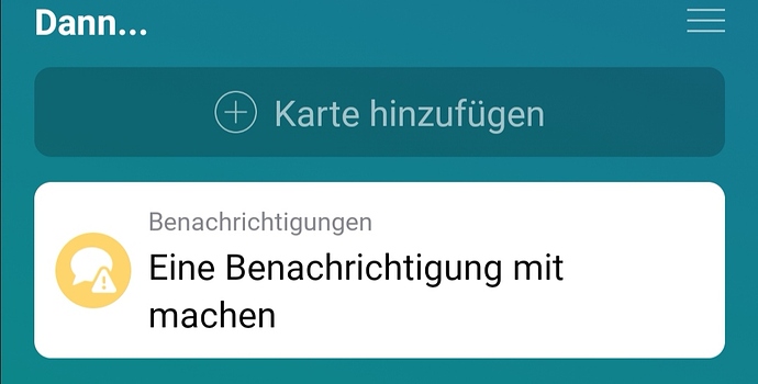

Sende Nachricht, Mail oder sonstige Aktion

Funktioniert nicht, erst wenn ich (Screenshot) Name Gefrierschrank eingebe startet der Flow bzw. läuft der Test durch.
[Edit off]
Er fragt mich immer beim Test nach dem Name und Bereich, selbst wenn ich jetzt noch den Bereich im AND erstelle, kommt weiter diese Abfrage
Meldet sich das Gerät überhaupt regelmäßig beim Homey? Wenn ich den Plug zu raus ziehe, wird dieser im Homey nicht mit Ausrufezeichen versehen. Müsste man da noch ein Flow erstellen, mit einer Abfrage, ob der Plug erreichbar ist?
Yoo, die Ausführung ist richtig da Du bei UND in der LOGIK-Karte den “Gefrierschrank” als Kriterium verwendest.
Das Verhalten ist korrekt. Eine Karte im WENN liefert je nach Gerät unterschiedliche Tags. In diesem Fall bei Verwendung der Geräte-Karte sind es zwei:
Diese Tags können im weiteren Verlauf des Flows verwendet werden und werden bei der Tag-Auswahl unter LOKALETAGS ganz oben aufgeführt:
Um es einfach zu erklären/beschreiben:
Bei einem Test des Flows weiss Homey nicht, was der Auslöser für den Flow sein soll da die Geräte-Karte im Test kein eigentliches Gerät wie z.B. der Plug ist. Mit der Abfrage wird quasi das Gerät simuliert was im Normal-Betrieb der Auslöser für die Geräte-Karte sein soll.
