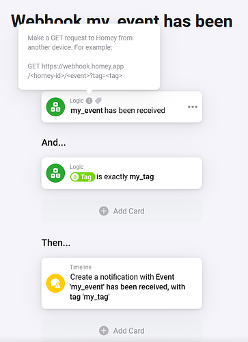

Hei Jon,
  • Lokal webhook for Pro 2023:
    http://my_homey_ip/webhook?event=my_event&tag=my_tag
  • Lokal webhook for Pro 201x:
    http://my.homey.ip/api/manager/logic/webhook/my_event?tag=my_tag
  • “Cloud” webhook (send fra hvor som helst) for alle modeller:
    https://webhook.homey.app/your_homey_id/my_event?tag=my_tag
    → Se verktĂžytipset pĂ„ Logics-utlĂžserkortet: ‘hendelse har blitt mottatt’ (‘event has been received’)
MERK: “tag”-delen er valgfri
your_homey_id finner du her:
Et eksempel:
  • Finn en app som kan gjĂžre sĂ„kalte GET-forespĂžrsler (f.eks. Macrodroid, eller kanskje Tasker).
  • Vi Ăžnsker Ă„ sende ladestatus for phone (telefon) til Homey:
    • Eksempel pĂ„ event = phone
    • Eksempel pĂ„ tag = charging (lading )
    • Eksempel pĂ„ tag = notcharging (ikke lading)
  • Webhooks du trenger er:
    1A): https://webhook.homey.app/your_homey_id/phone?tag=charging
    1B): https://webhook.homey.app/your_homey_id/phone?tag=notcharging
    → du kan teste en webhook ved Ă„ lime den inn i adressefeltet i en nettleser. NĂ„r du trykker pĂ„ enter, skal den returnere OK.
Eksempel pÄ Flow:
Oversatt:
NÄr:
event ‘phone’ mottas
SĂ„:
tidslinjemeldingen “telefonen lades for þyeblikket”.
Ellers:
tidslinjemeldingen “telefonen lades ikke”.
Oversatt med deepl.com

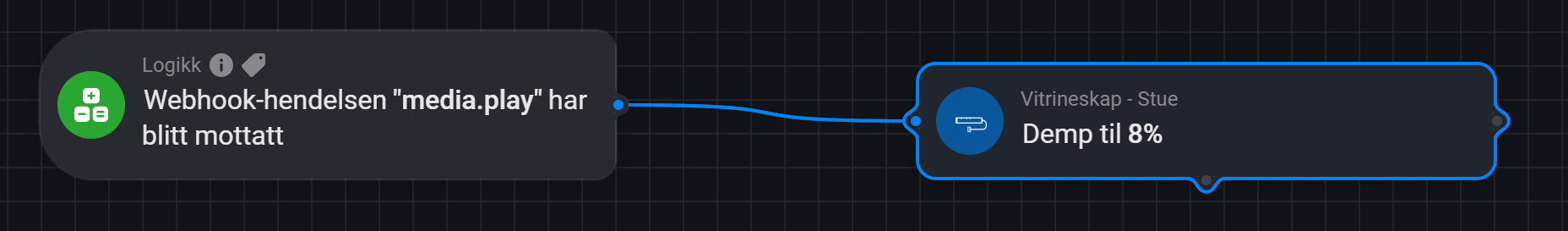

Jeg har homey pro 2023, en plex-server og noen lys jeg Ăžnsker Ă„ styre.
Jeg testet litt pÄ egenhÄnd fÞr jeg skrev pÄ forumet her, men fikk ikke til.
Jeg har lagt inn appen “Webhook manager” og lagt inn webhook URLen fra den inn pĂ„ plex-serveren.
Har ogsĂ„ lagt inn appen “zone memory”.
Det jeg prĂžver Ă„ fĂ„ til er at nĂ„r plex starter Ă„ spille pĂ„ “mi box stue” eller “laptop stue”, sĂ„ er det tre lys jeg vil skal slĂ„ seg av. SĂ„ om jeg pauser plex, sĂ„ vil jeg at 2 av dem skal gĂ„ opp til 10%. NĂ„r jeg stopper plex sĂ„ skal de, ved hjelp av “zone memory”, gĂ„ tilbake til sĂ„nn lysene var fĂžr jeg startet avspillingen.
Jeg greier Ä fÄ til det meste av dette uten webhooks, men har lyst til Ä lÊre meg dette.
Jeg hĂ„pte det var sĂ„ enkelt som at nĂ„r jeg la webhook URLen inn pĂ„ plex-serveren, sĂ„ ville den sende meldinger/tagger til homey. SĂ„nn at jeg da kunne lage en flow som var noe sĂ„nt som “when plex plays on “mi box stue”, then dim light to 5%”.
Dette er plex-support siden: Webhooks | Plex Support
Jeg har litt problemer med Ă„ skjĂžnne hva av informasjonen der jeg kan legge inn i homey.
Jeg prĂžvde meg med en superenkel flow, men ingenting skjedde.
