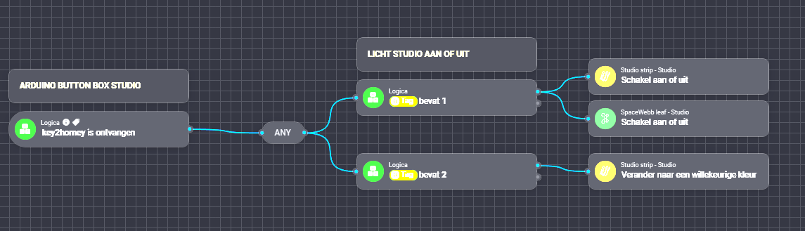

in homey heb ik nu dit:
Dit allemaal samen, werkt!!
Als je nu op een knop drukt, dan wordt de aanhangende flow-actie uitgevoerd. En dit gaat echt pokke snel. Ondanks de houtje-touwtje oplossing, is het toch enorm snel.
