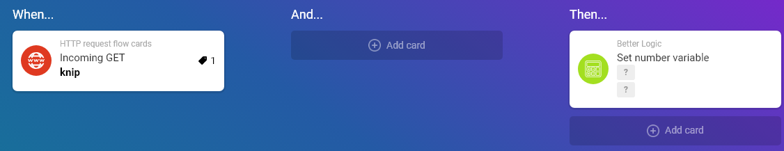

Heb je dit geprobeerd?

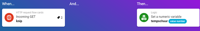

of gewone logic en http-request:
Bedankt! Het werkt. Ik ben nog een behoorlijke beginner, vandaar. Maar met jullie uitleg weer een stapje wijzer. Is er al iemand aan het werk (geweest) voor een “Homey for dummies” om dit prachtige apparaat een beetje uit de “nerds only”-omgeving te trekken?
