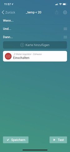

ich versuche gerade unsere Fußbodenheizung an Homey anzubinden.
Die Stellantriebe öffnen, sobald sie 230V bekommen.

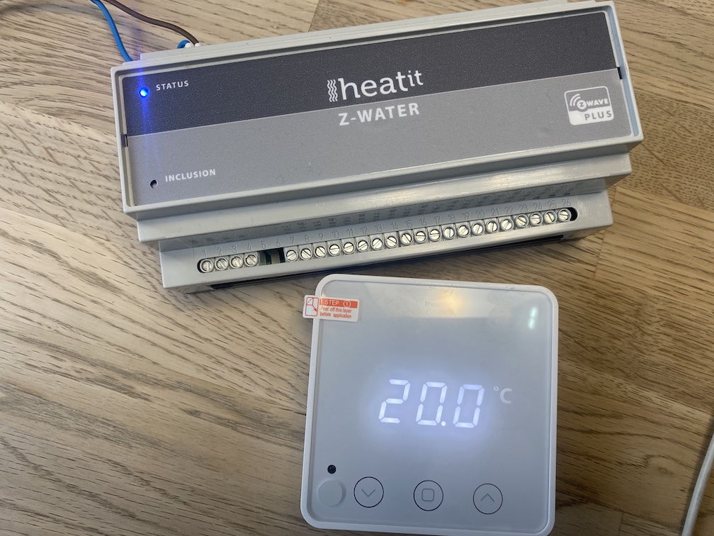

Ich will ich einen Heatit Z-Water an die Stellventile anschließen. Gesteuert werden sollen diese über Z-TEMP2 Thermostate je Raum.

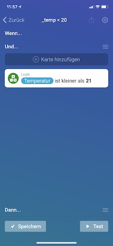

Mein Flow sieht so aus:

Ich finde aber nicht heraus, wie sich die einzelnen Relais des Z-Water ansteuern lassen.
Die Heatit-App bietet nur diese Dann-Funktonen:
4 IMG_6846
Damit wird aber immer das Relais Nr. 1 im Z-Water angesteuert.
Wie steure ich die andern 9 Relais an? :confused:
Did you take a loot at this workflow? I think there might be seperate devices for your relais available within Homey.
Yes, there are 9 more devices. I missed it, because their names are different. :flushed:
Relais 1:
Relais 2-10:
The solution is often very simple. Many Thanks :grinning:
