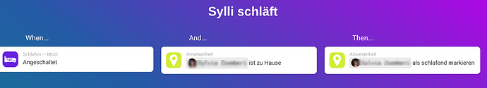

Obwohl ich zwei Flow gemacht habe die den Zustand für meine Frau zwischen wach und schlafend wechseln soll passiert nichts.
Schlafen sol gesetzt werden wenn der Modus “Schalfen” gesetzt wird und wach soll gesetzt werden wenn der Modus “Zuhause” angeschaltet wird aber es ist so als ob die Flows nicht ausgeführt werden. (ja die Flows sind aktiviert)

Poste mal die Flows.
Habe die Flows mal getestet, sie laufen durch bis zu der Kachel meiner Frau da erscheint die Meldung
Flow card error user_not_found

Okay… Das ist etwas schräg, hast du den Flow schon gelöscht und neu generiert. Was ist eigentlich der Trigger “Schlafen-Modi”?
Ja, beim meiner Person klappt das auch nur nicht bei meiner Frau.
Das ist einen Modus den ich entweder per Alexa oder per Taster vorm Schlafen gehen einschalte und der bewirkt das zum Beispiel die Rollos runter gefahren werden und die Alarmanlage scharf geschaltet wird. Hier soll das Anschalten bewirken das die Hausbewohner als Schlafen markiert werden.
Das scheint geholfen zu haben und danach musste ich die betroffene Karten löschen und neu einfügen.
