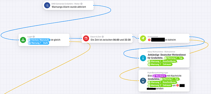

Hallo Heinz, ich wieder.
Die Mitteilung über Alexa würde ich nur zusätzlich machen. Wenn du mal in der Tropfsteinhöhle bist oder außer Hörweite, geht dir die Meldung durch die Lappen. Auf jeden Fall empfehle ich dir, dich noch über eine Push-Nachricht informieren zu lassen.
Danke :smiley:
Ich versuche das mal nachzubauen :see_no_evil_monkey:
Die App schreibt die Infos in die Timeline. Wenn ihr dort Push für die App aktiviert, müsste ihr Pushmeldungen nicht per Flow schicken.
Die Einsteölung taucht nach der ersten Meldung auf.
Danke Ronny, habe es entsprechend geändert :+1:
@Undertaker
Habe mein Flow so aufgebaut und sogar noch weiter ausgebaut. Und sie schlug heute Abend auch gleich Alarm :grinning_face:
Nochmals Danke :+1:
Arno

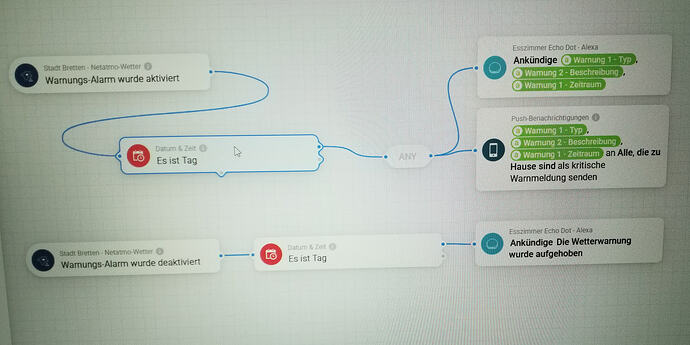

Hey, ich sehe gerade in der DWD App, dass ne Warnung ausgegeben wurde (nur Stufe 1) und wundere mich, dass ich keine Push Nachricht erhalten habe.
In der App wird angezeigt
grafik
grafik305×433 22.8 KB
Mein Flow
und auf dem Handy kommt als Meldung nur 0,0
Liegt es an der Uhrzeit, dass die Warnung erst ab Heute 19:00 Uhr gilt?
