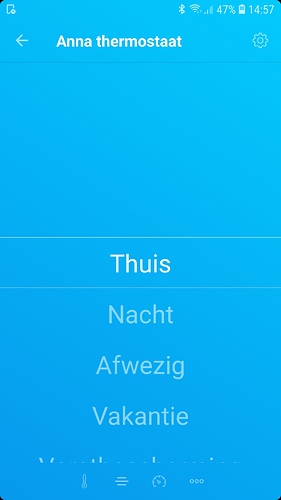

eigenlijk dat ik me verschillende scenes kan selecteren als hier onder

eigenlijk wat ik wil bereiken is dat ik me scenes zo compact mogelijk kan weergeven.
in de homey app op het home scherm kun je favorieten apparaten aanvinken maar in het scherm zie je dan altijd maar 3 blokjes daarna moet je gaan schuiven.
nou was mijn idee als ik die 3 blokjes nou goed kan benutten dan door een compacte weergave dan scheelt dat zoeken tussen deze devices
zoals in het geval van deze mode waar ik het over heb zou je dus een lijst kunnen maken met
  • ontspannen
  • standaard
  • werklicht
  • uit
  • handmatig (hier zou hij bijvoorbeeld op gaan als bepaalde lampen met de hand op een andere stand gezet zijn eerst maar is de rest werkend krijgen)
omdat deze verschillende scenes nooit tegelijk actief zijn zijn 6 losse triggers dus ook overbodig in beeld(zoals dit dus zo zou zijn met Betterlogic)
ik hoop het zo een beetje duidelijker te hebben gemaakt wat ik hiermee wil bereiken :stuck_out_tongue:

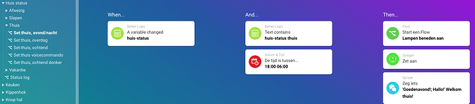

Ik heb t opgelost door met Betterlogic een Boolean te maken ‘huis-status’.

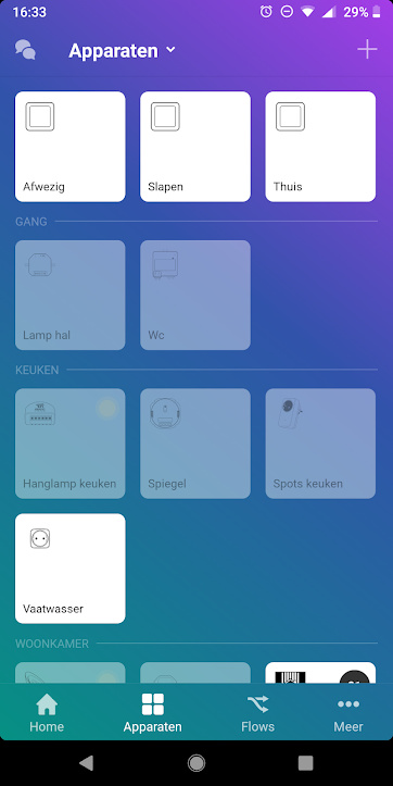

Hierin zet ik door het indrukken van een virtuele knop (experimentele functie moet je apart in de app even aanzetten), of met een KaKu schakelaar deze waarde naar thuis, slapen, afwezig, of vakantie.
In je flow kun je dan de wijziging in die ‘huis-status’ boolean gebruiken als trigger om bijv. je lampen aan te zetten. Als je daar dan ook nog het tijdstip aan toevoegt kun je ook overdag gewoon op thuis klikken zonder dat je lampen aan gaan.

ik zou alleen dus willen dat puur uit visueel oogpunt dat ik deze verschillend scenes in een keuzelijst kan zetten zoals in onderstaande afbeelding te zien is ook gedaan kan worden voor bijvoorbeeld de bedrijfstatus van een thermostaat

Maar er niet iets waarbij je actuele status (dikgedrukt) ziet zoals je in je thermostaat hebt. Die virtuele knoppen werken bij mij wel prima om de scenes te schakelen, maar je ziet dan dus niet welke er actief is. Misschien dat je er een app request van kunt maken.

Oh serieus, daar heb ik echt volledig overheen gelezen… Ik heb nu de losse modussen aangemaakt, waar bij het inschakelen van de 1 je de andere 2 uitzet. Werkt an zich redelijk…
Ik heb nu deze flow erin gezet:
Als ik nu op thuis druk schakelt alles netjes in, en zet ie afwezig op ‘uit’. Heb ik voor alle 3 de modussen gedaan, dus er zal altijd maar 1 van de 3 actief zijn.

Ik merk dat ik op sommige vlakken nog echt een beginner ben, want 't screenshot waarin @neluz dus uitlegt hoe ie de flow heeft gemaakt, dat snap ik, maar niet hoe je die better logic app instelt :-S
