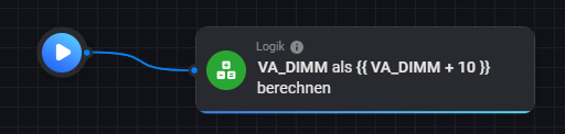

Schau mal dieses Beispiel an:
Ich versuche die DIMM Variable immer um 10 zu erhöhen wenn der Flow ausgeführt wird. Dennoch funktioniert es nicht. Immer wenn ich den Flow ausführe, setzt er meine Variable komplett zurück und sie ist leer. Ich setzte dann erneut die Variable manuell auf einen ausgangswert wie 5 zum Beispiel und probiere es nochmal. Wieder ist der Variablenwert leer nach dem Flow. Was mache ich falsch?
VG Uwe
Wie hast du denn die Variable in die Berechnung eingefügt? Hoffentlich über die Tag-Auswahl, also das kleine Fähnchen am rechten Rand :wink:
Hallo Ronny … danke für den Hinweis. Das war der Fehler slight_smile:
VG Uwe
