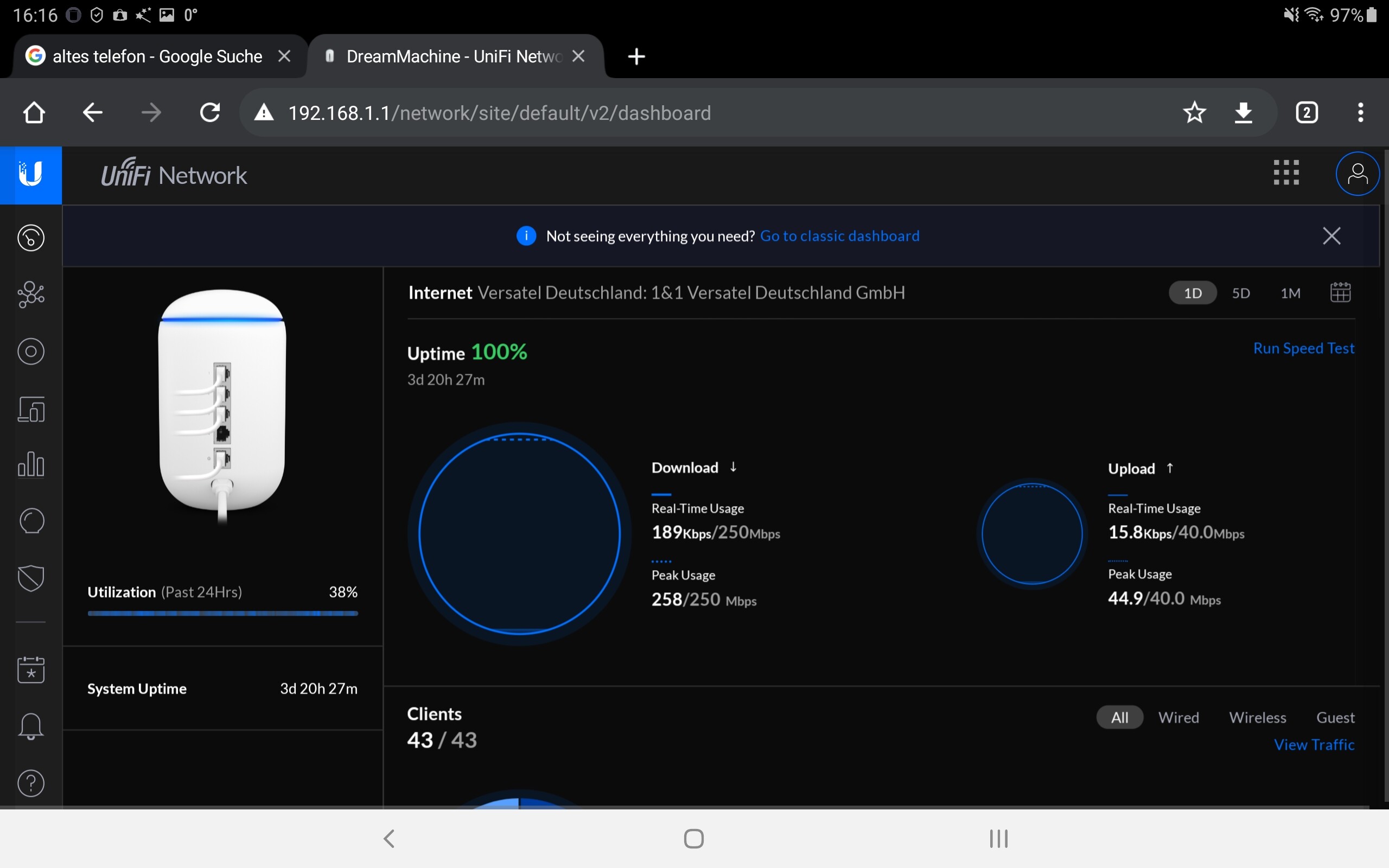

Die Beiden haben auch ne neue Firmware bekommen. Sieht nett aus.
Habe ich schon im Ubiquiti-Forum gesehen. Vor allem die Life-Traffic-Ansicht ist prima.
Das geht aber m.W. nur mit der DreamMachine. Das USG hat noch das alte Dashboard - und das obwohl die Android-App zusammen mit dem USG auch Live-Traffic anzeigt. Vielleicht kommt das ja noch…
