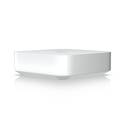

Außerdem ist das auch nicht das neue USG, das hier ist das neue:
Bei LITE bin ich ja immer skeptisch :slight_smile:
Würdest du das als Nachfolger für das USG empfehlen? Beim USG fehlt ja eigentlich “nur” der Datendurchsatz beim Thread-Management.
Kommt drauf an, von welchem Gerät du kommst und wie viel Bandbreite du hast. Auf jeden Fall lesen sich die TechSpecs schonmal gut. Wenn vom USG kommst, dann ganz klare Empfehlung. Das alte USG ist ja auch schon nicht mehr supported.

UI hat nun noch eine “große” Version des UXG rausgebracht:
Wer also noch ein USG hat und noch nicht auf das UXG-Lite umgestiegen ist, könnte nun dieses Gateway nehmen.
Ein Umstieg vom UXG-Lite zum UXG-Max lohnt sich vermutlich nicht. Der größte Unterschied dürfte das wieder vorhandene Dual-WAN sein.
