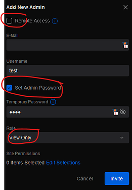

Probier das mal so:
Ich finde die Kombination zw. eMail und Initial-PW auch etwas verwirrend. Ich glaube, das war mal anders.
Besten Dank, so hat’s geklappt :wink:
Aber da muss man auch erstmal drauf kommen einen Admin anzulegen um ihn dann quasi in den Berechtigungen zu limitieren. Da wäre ich niemals drauf gekommen…

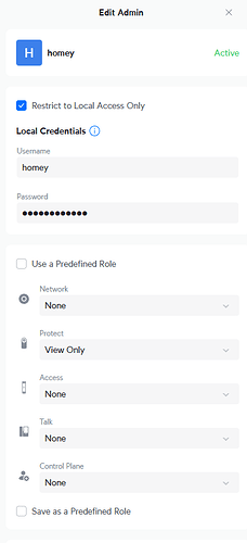

Hallo zusammen, ich habe bisher die unifi Protect APP mit meinem Admin user genommen. Bei jedem Neustart von homey wollte die Unifi Verify APP die 2FA.
Nun habe ich einen lokalen user angelgt mit dem Recht: Nur schauen (Bild)
grafik
Dann den neuen user hier in der APP hinterlegt:
wenn ich homey nun neu starte, öffnet die unifi APP noch immer und will die 2FA. Wenn ich nicht yes klicke, sendet homey kein Bild… Ich habe aber doch in diesem user (homey) bei unifi keine 2FA aktiviert. Wo liegt mein Denkfehler?
PS: Ich haben einen lokalen Admin user angelgt und diesen eingeschränkt…

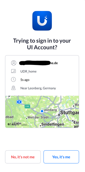

Hallo zusammen,
seit etwa einer Woche bekomme ich auf meinem iPhone ständig Anfragen zur Freigabe über die Unifi 2-Faktor-Authentifizierung. Auffällig ist: Auch wenn ich diese Anfragen ignoriere, funktioniert Homey weiterhin problemlos und sendet wie gewohnt Bilder aus Unifi Protect.
Kann mir jemand helfen, wie ich diese ständigen 2FA-Abfragen abstellen kann?
Mein User für Homey ist in Unifi als View Only ohne 2FA eingerichtet. Nur mein Admin-User hat die 2FA aktiviert, dieser ist jedoch nicht in Homey für die API hinterlegt.
PS: In der homey Schnittstelle steht neu API-Schlüssel, das ist seit dem update? Was ist das? für was?
Vielen Dank für eure Unterstützung!
