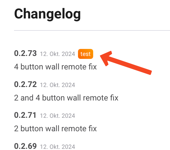

Ansonsten gibt es zwei Möglichkeiten herauszufinden, ob es eine Testversion von einer App existiert:

  2. Auf der App Seite das Änderungsprotokoll (Changelog) aufrufen und überprüfen, ob der oberste Eintrag mit einem orangefarbenen test gekennzeichnet ist. Wenn ja, dann einfach auf test klicken und es öffnet sich die Seite mit der Testversion.
