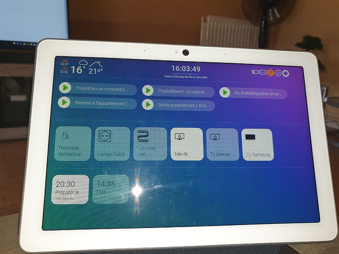

Bizarre, je n’ai pas cette touche paramĂštres dont tu me parles
Je pense que je dois me tromper quelque part dans la procĂ©dure
Oh. Bizarre :thinking:
Je n’ai jamais eus ce soucis. Par contre ça donne bien sur le nest :slight_smile:
En effet ça fait joli😄
Mais ne pas avoir accĂšs aux paramĂštres limite beaucoup l’intĂ©rĂȘt du dashboard :pensive:
Le problĂšme est que quand j’accĂšde au dashboard Ă  partir de chrome sur le pc j’ai pas les paramĂštres donc forcĂ©ment je l’ai pas non plus sur mes Nest
je comprend pasđŸ€”
AprĂšs recherche sur forum,j’ai compris que je me connectai au mauvais site
J’étais sur homey.ink au lieu de homeydash.com
LĂ  ça marche beaucoup mieux​:slightly_smiling_face:Dernier problĂšme Ă  rĂ©gler :la langue française parce que quand je la change dans les settings en haut a droite et que je choisi français, tout beug
mais j’avance petit Ă  petit :sweat_smile:
Homeydash.com !
Bien vu,post corrigé :wink:
