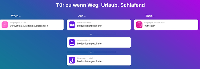

Tür Verriegelung verhindern wenn man nach Hause kommt
Habe hier einen Flow gemacht der bewirkt das, sobald die Tür geschlossen wird und die drei Modi eingeschaltet sind, die Eingangstür verriegelt wird
Das Problem ist das wenn man wieder nach Hause kommt mann den Modus abschaltet erst wenn die Tür zu ist, das bewirkt ein erneutes Schließen auch wenn man zuhause ist, das soll vermieden werden.
Gibt es überhaupt eine Möglichkeit das zu tun?

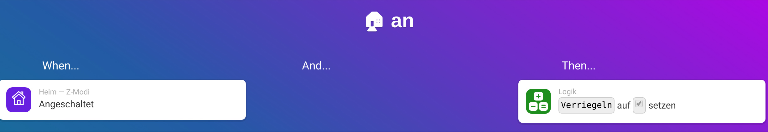

Flow 2
Wenn Modus Urlaub wird aktiviert
Dann setze Variable „Verriegeln“ = true
Flow 3
Wenn Modus Abwesend wird aktiviert
Ja du hast recht, mit Variablen könnte es klappen. Ich habe sie aber alle in den bestehenden zwei Flows gepackt.
WENN
Eingangstür geschlossen wird
UND
Modus Urlaub und Verriegeln ist JA oder Unterwegs und Verriegeln ist JA
DANN
Tür verriegeln und Variable Verriegeln nach 10 Minuten auf NEIN setzen
So wirt die Tür bei einer erneuten Öffnung, noch 10 Minuten nach dem Ersten Verriegeln immer wieder verriegelt. Für den Fall das man noch irgendwas vergessen hat und zurück kommt.
Wenn ich dann nach Hause komme bleibt die Tür nach dem Schließen unverriegelt bis der Modus Heim eingeschaltet wird.
Habe ich noch etwas übersehen oder könnte es so klappen?
