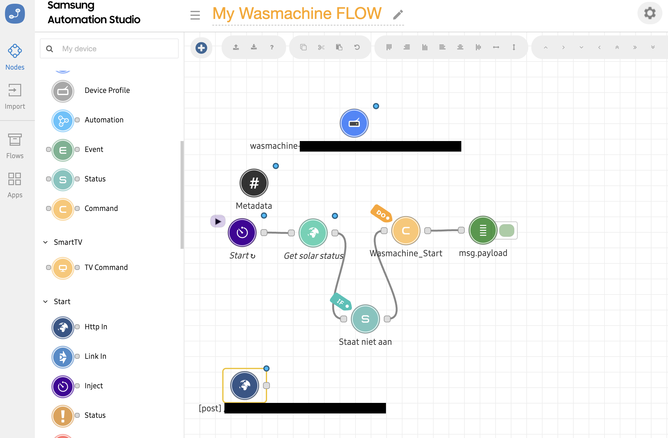

Hoihoi,
Heeft iemand al een mooie flow om de Samsung wasmachine te koppelen met zon overschot?
Ik krijg het niet voorelkaar met de Smarthings app van Homey.
Na wat onderzoek ben ik op bij Samsung Automation Studio uitgekomen.
Het is gelukt om van SAS een API call te maken naar Homey.
Volgende stappen zijn:
  • Call terug van Homey naar SAS zodat SAS de wasmachine aan kan zetten. (SAS kan dit in tegenstelling tot de SmartThings app in Homey wel)
  • Correcte trigger configureren.
