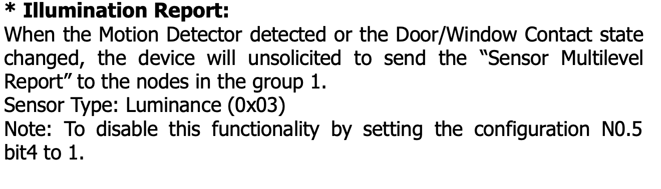

Bsp: Meine Devolo Fenstersensoren zeigen seit 9 Stunden 99 Lux an obwohl es inzwischen stockdunkel ist.
Bei Fhem liefen die out of the box.
Was muss ich denn Ă€ndern, damit die wie definiert bei einer Änderung von 99 Lux reagieren ?
StandardmÀssig werden die lux werte nur aktualisiert wenn Bewegung erkannt wurde bzw. wenn Fensterkontakt Staus wechselt.
Das vollstÀndige Manual findest Duhier
Btw. Die Standardwerte werden vom GerÀt vorgegeben und nicht von der verwendetet Zentrale.
