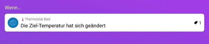

Mache etwas ähnliches.
Ich hab zwar keine Spirits, aber vielleicht geht das bei den Spirits auch.
Die Devolos haben die Trigger Karte:
Die Zieltemperatur hat sich geändert. Damit starte ich den Timer von 1 Stunde, der einen weiteren Flow startet.
In diesem zweiten Flow wird der erste Flow deaktiviert, dann die Temperatur vom Thermostat wieder niedriger gestellt und nach 5 Minuten der 1. Flow wieder aktiviert.
Zwei Flows deswegen, weil sonst Flow 1 in eine endlos Schleife geht, da er lediglich ein Ändern der Zieltemperatur als Auslöser kann. Also muss beim Abschalten der Flow kurz deaktiviert werden.
