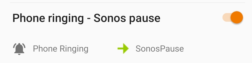

Ik gebruik er de app “Tasker” voor op mijn telefoon (maar er zijn meerdere apps mogelijk). Zodra de telefoon actief is, roept Tasker een webhook aan op Homey.
In de flow die getriggered wordt door die webhook controleer ik ten eerste of ik ook thuis ben (anders gaat de Sonos ook op pauze als ik niet thuis ben en een telefoontje krijg) en schrijf ik de huidige stand van Sonos weg via de Homey app “Zone Memory”. Tevens zet ik een variabele op Ja, om te voorkomen dat de flow meerdere keren wordt uitgevoerd (zie zowel DAN als EN kaartje):
(de logic wordt hier vreemd afgekapt; er moet staan: Sonos-status-weggeschreven)
Als het telefoontje beëindigd wordt wordt er een andere webhook aangeroepen door Tasker die er voor zorgt dat de vorige staat van Homey door Zone Memory wordt terug gezet:
De Papertrails kaartjes hebben verder uiteraard geen functie, anders dan controle op de werking van de flows.
