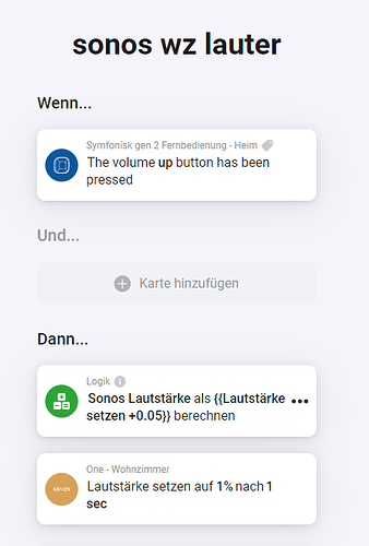

Ist das eine selbst erstellte Variable, oder hast Du einfach den Text “Lautstärke setzen” bei der Formel eingetragen?
Nach der Berechnung müsste die Lautstärke dann auf die berechnete Variable, und nicht auf 1 % gesetzt werden. Das ist auch der Grund warum die Lautstärke kurz auf ganz leise geht.
So müsste die Berechnung und das Setzen der Lautstärke (immer um +5 % Absolut, also von 10 auf 15 auf 20 auf 25 %…) aussehen:

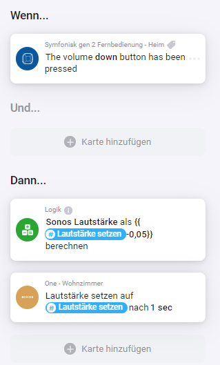

Muss ich irgendwo auf Leerzeichen achten - wie wird 0,05 geschrieben mit Punkt oder Komma?
So funzt es nicht:
variable-laut
Das ist ein Bug in der WebApp. Die blasse 43 wird auch nur dann angezeigt, wenn der eigentliche Wert der Variable Null 0 ist. In der Homey SmartPhone App steht übrigens der korrekte Wert drin (verifiziert mit iOS).
Der Bug wurde auch schon an Athom gemeldet und an die Entwickler weitergeleitet.
Bei der Berechnung alles zusammenschreiben und einen Punkt verwenden. In manchen Karten wird ein Komma automatisch in einen Punkt, in dieser allerdings nicht. Habe aber auch noch nicht ausprobiert, ob es mit einem Komma funktioniert.
In der Sonos Karte setzt Du die Lautstärke auf die aktuelle Lautstärke (Tag/Funktion Lautstärke setzen von dem Sonos Lautsprecher) und nicht auf die zuvor berechnete Variable Sonos Lautstärke.
Jupp, Groschen gefallen.

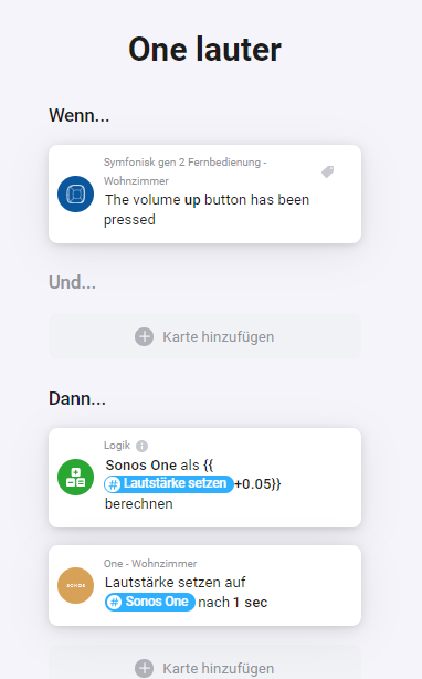

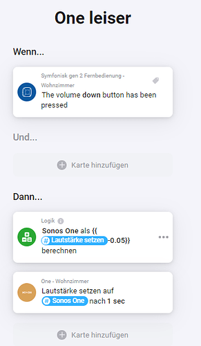

Habe jetzt mal alles ganz frisch für eine One gebastelt. Da funktioniert beides:
Moin,
habe nochmal die Namen der Sonosgruppe und Variable neu gemacht und einen AF für den ganzen Kram gemacht.
So funktioniert es - Danke für die Hilfe :raising_hand_man: - wieder bischen schlauer geworden.
