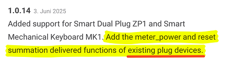

Ich könnte mir vorstellen, dass das Problem etwas mit dem Third Reality App Update vom 03.06.2025 zutun hat, würde zeitlich ja auch ganz gut passen.:
Auch wenn die Fähigkeit/Capability meter_power und die Info “summation” was mit dem Verbrauch (kWh) und nicht direkt mit der Leistung (W) zutun haben, wurde zumindest etwas in diesem Zusammenhang geändert. Eventuell hat sich dabei ein Fehler eingeschlichen. Es könnte auch sein, dass der Plug gelöscht und wieder neu hinzugefügt werden muss, damit diese Änderungen auch “aktiviert” werden können. Beim Hinzufügen eines Geräts werden nämliche die Fähigkeiten/Capabilities an Homey übermittelt.
Deshalb mein Vorschlag, den Plug löschen und neu hinzufügen.
Bitte beachten, dass dabei die Flows, in denen Flow Karten und Variablen des Plugs vorhanden sind, repariert werden müssen.
