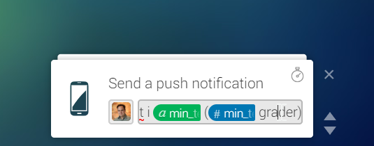

Jag har använt
men hänger inte med på hur jag kan använda “# Temp”.

Jag ander mobile kortet för notifieringar och där kan man släppa “taggar” för att få med värdena.
Man drag-n-droppar in taggarna från tag listan eller kortet (beroende på vart taggarna finns). Är väl samma sätt du fått in taggarna på logic kortet.
I bland får jag intrycket av att man kan skriva [[foo]] eller något sådant men inte säker på om det verkligen fungerar.
Dessvärre är WEB UI:t buggit när det gäller att drag-n-droppa in taggar så man får vara lite tålamodig…
