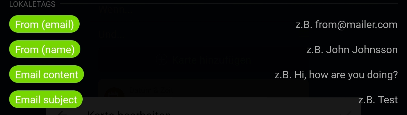

Mit dem jeweiligen Text in der Email, könnt ihr nun unterschiedliche Flows starten. Natürlich geht das auch mit den anderen 3 Tags.
