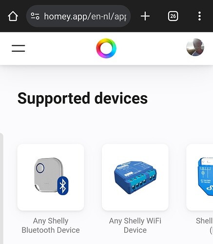

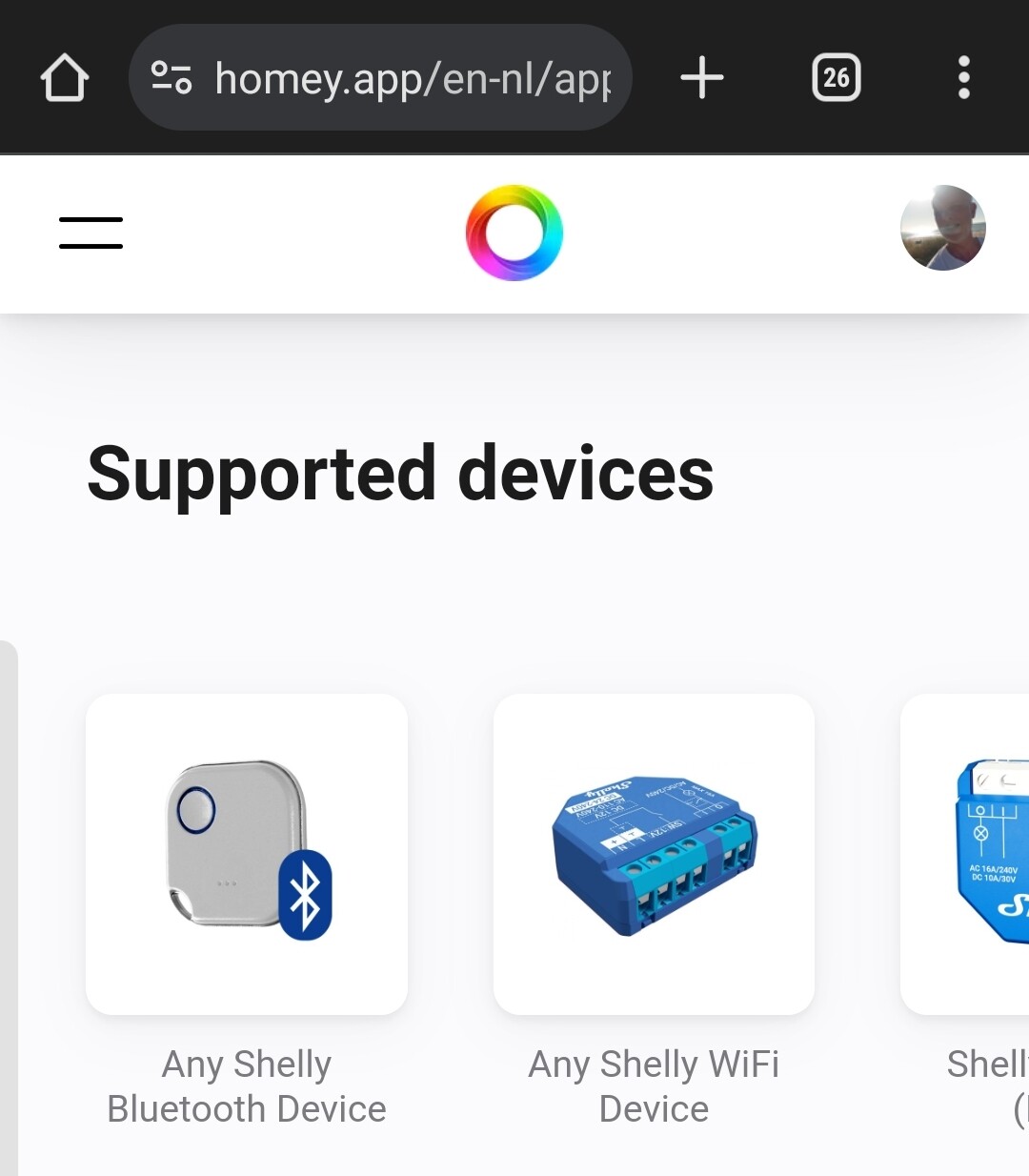

Wenn es sich um ein Shelly Wifi-Gerät handelt, sollte es laut den Informationen im App Store funktionieren :grimacing:
Hast du bereits mit Jelger, dem Entwickler der Shelly-App gesprochen?

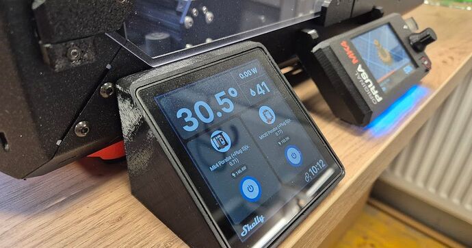

was man aber bereits sieht, sind zig 3D Druckvorlagen, die für die unterschiedlichsten Einsatzgebiete des Wall Displays genutzt werden können
hier mal ein paar als Beispiel:
=> Search models | Printables.com

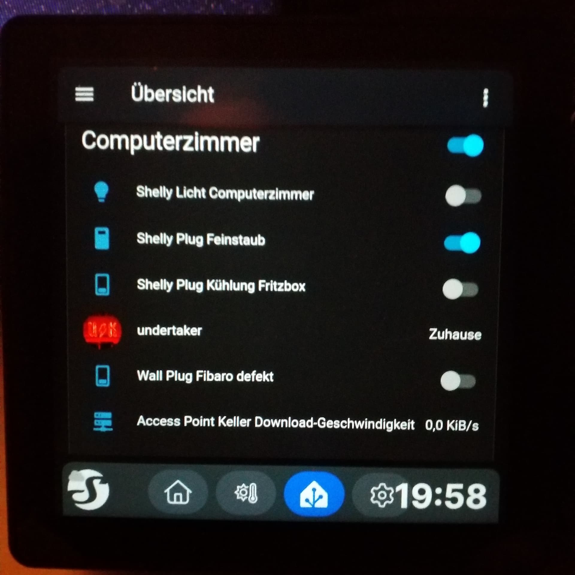

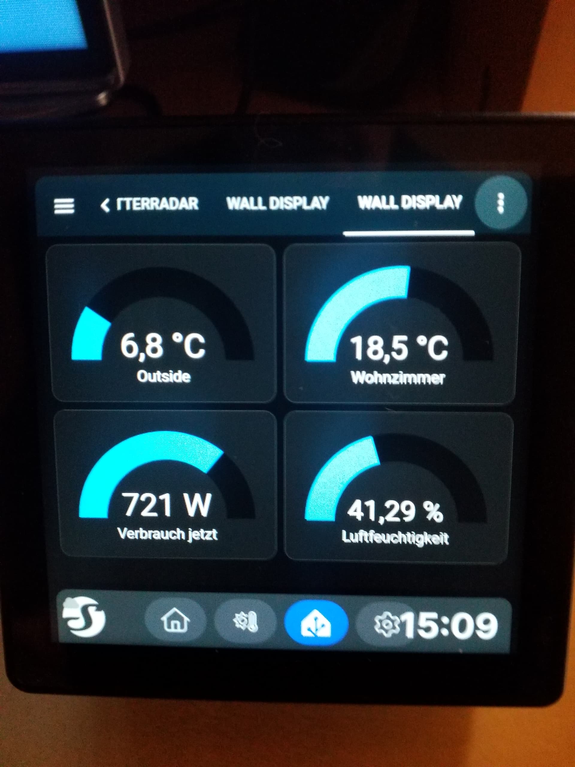

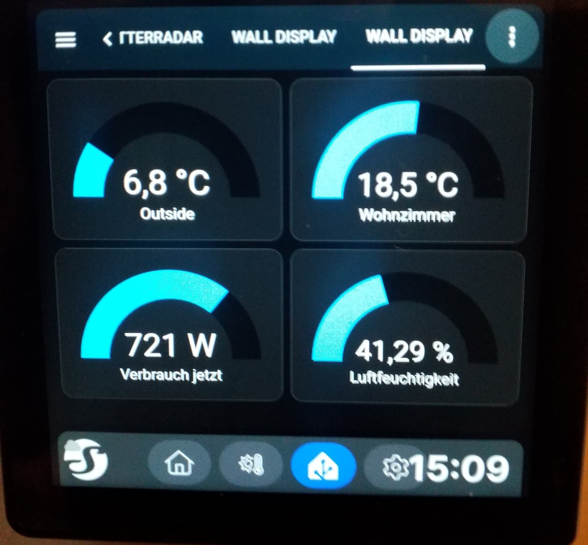

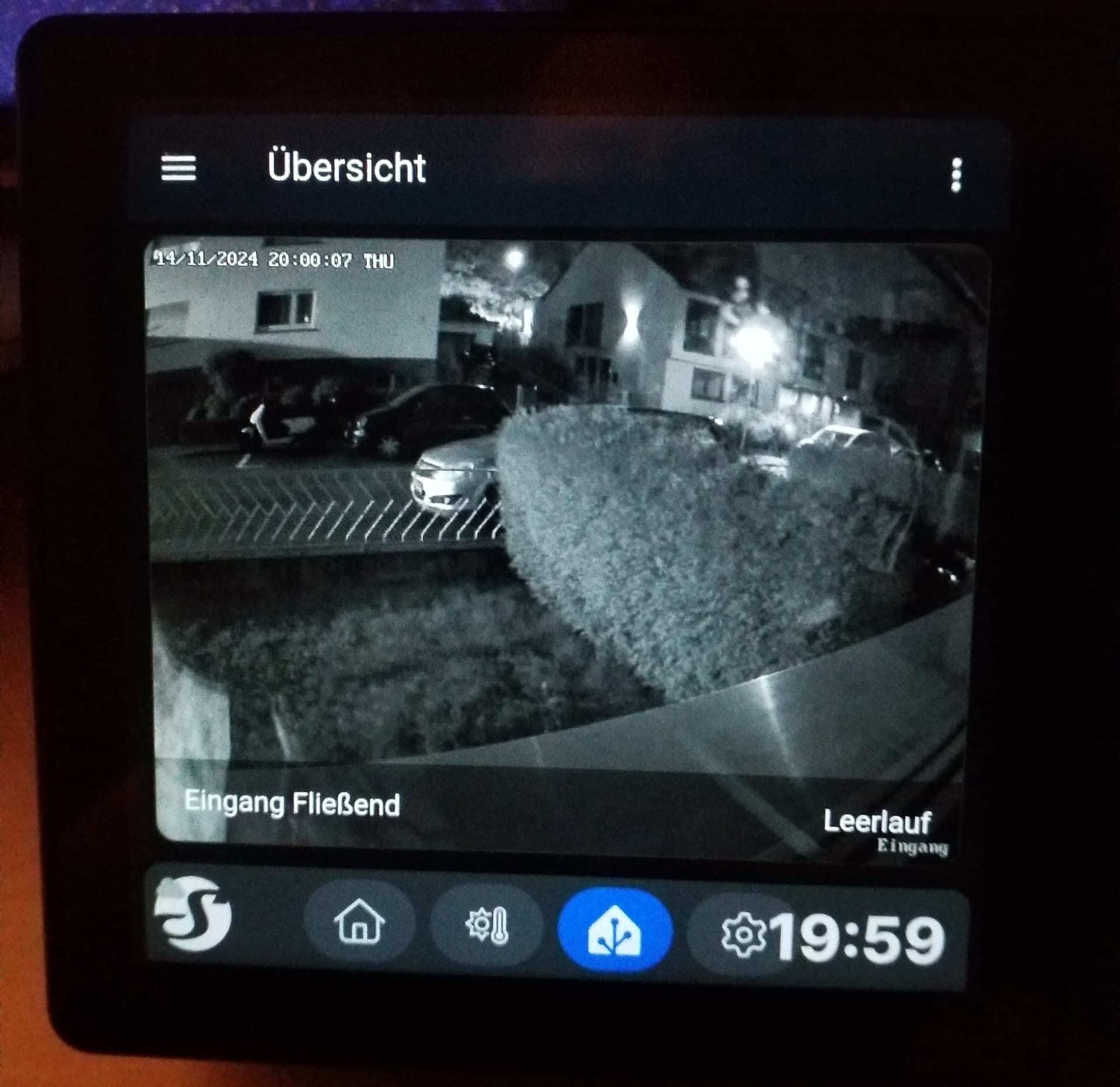

Nach einigem hin und her, habe ich jetzt zum Vergleich, HA auf dem Wall Display installiert. Einmal mehr hat sich HA als perfekte Schnittstelle zwischen Homey und besonderen Aufgaben erwiesen. Es ist jetzt möglich, sich alle erdenklichen Dashboards zu bauen und diese auf dem Wall Display darzustellen. Die Geräte müssen natürlich vorher von Homey in HA importiert werden. Ich habe jetzt wieder eine Weile etwas zu tun, um meine 2.0 Schalter für alle Räume zu programmieren.
Anzeige einer Reolink Kamera:
Beispiel von Schaltern und Daten von Homey importiert;

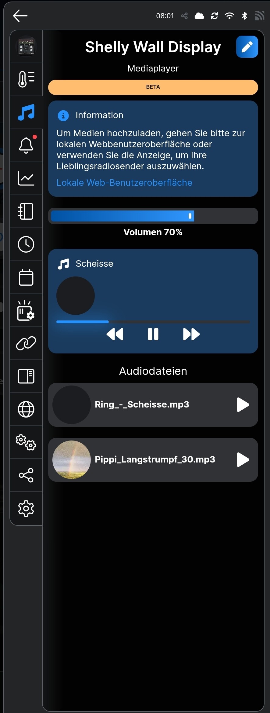

  4. Das Koppeln mit einem Bluetooth Lautsprecher funktioniert und Sound Files können gespeichert werden. Die Sounds werden sowohl auf dem internen Lautsprecher, sowie auf dem Bluetooth Lautsprecher abgespielt.
  5. Das für mich sinnvollste Feature ist das Koppeln mit Home Assistant. Hier kann man sich speziell ein Dashboard machen, dass die Auflösung des Wall Displays berücksichtigt. Es lassen sich 4x4 Widgets noch gut auf die Entfernung erkennen. Mehr würde ich nicht empfehlen.
Da wir hier aber ein Homey Forum sind, kann ich das Wall Display nur bedingt empfehlen. Unter HA hat man allerdings unendliche Möglichkeiten. Ihr müsst nur bedenken, das Ding ist klein. Viele Dinge sollte man nicht gleichzeitig darstellen. Warten wir ab, was Shelly noch mit der Firmware macht.

Vielleicht noch ein Tipp für die Sound Leute unter euch. Das Wall Display hat genug Speicher, um diverse Sounds hoch zu laden. Wer jetzt eine Alexa hat, aber gerne MP3 Dateien damit abspielen will (Soundboard), hat vielleicht bald die Möglichkeit das mit Homey zu tun.
Das Wall Display verbindet sich sofort per Bluetooth mit Alexa. Das klingt natürlich besser, wie der eingebaute mini Lautsprecher.
Es fehlt eigentlich nur noch eine Homey Karte, die den Sound auf dem Wall Display abspielt.
Es soll auch möglich sein, Radio auf dem Wall Display zu hören. Das hab ich aber noch nicht raus gefunden.
Edit 2
Das mit dem Radio hab ich heraus gefunden. Man muss es direkt am Wall Display eingeben.

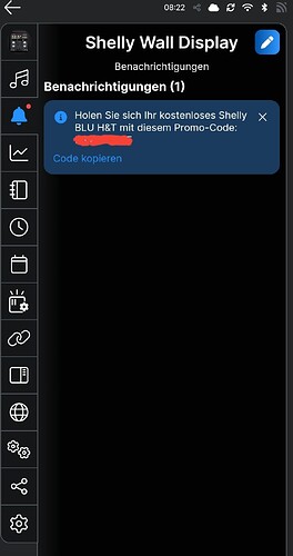

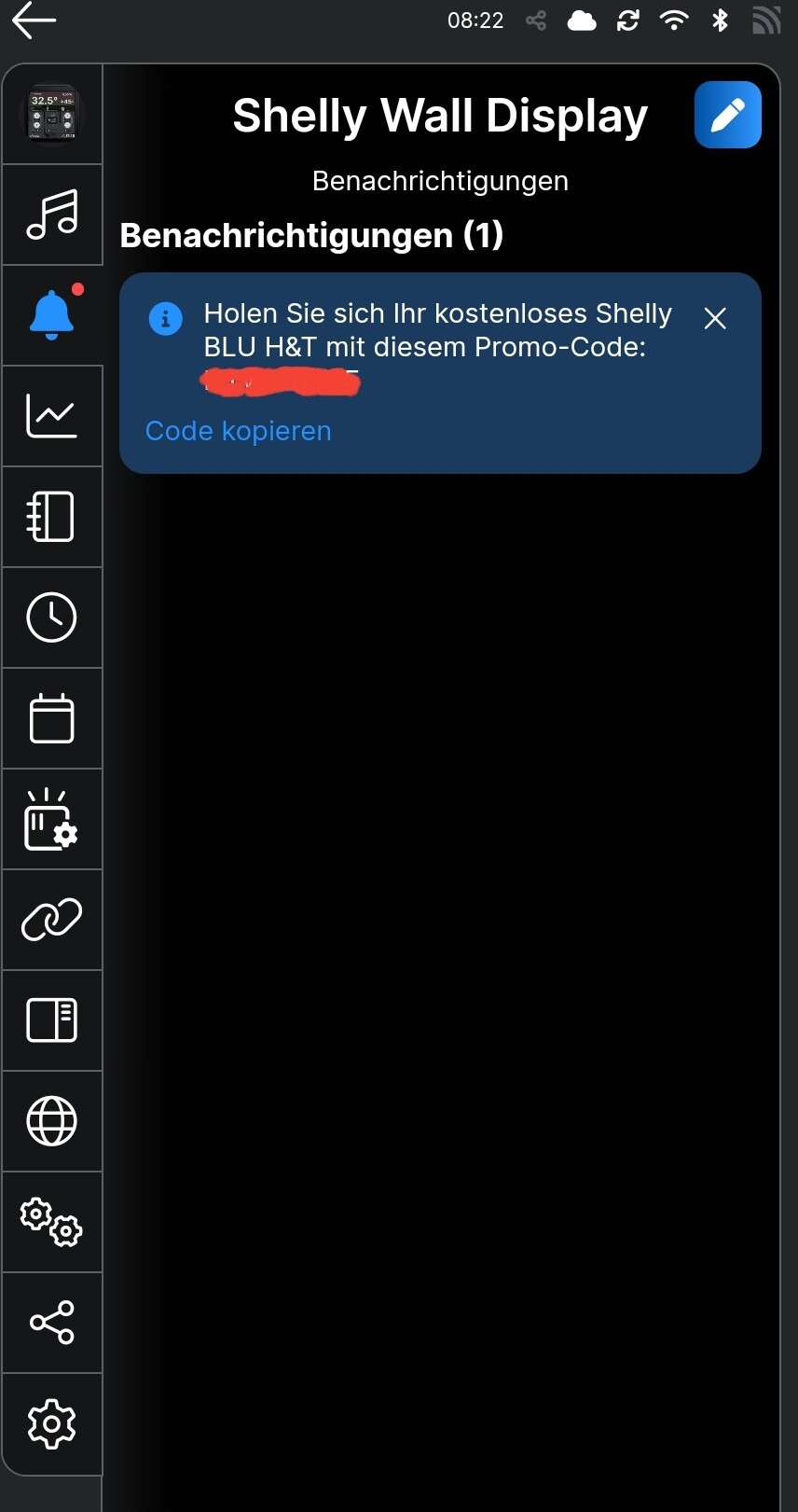

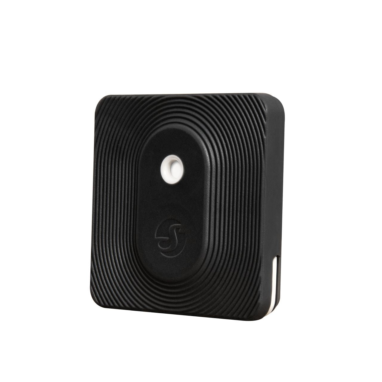

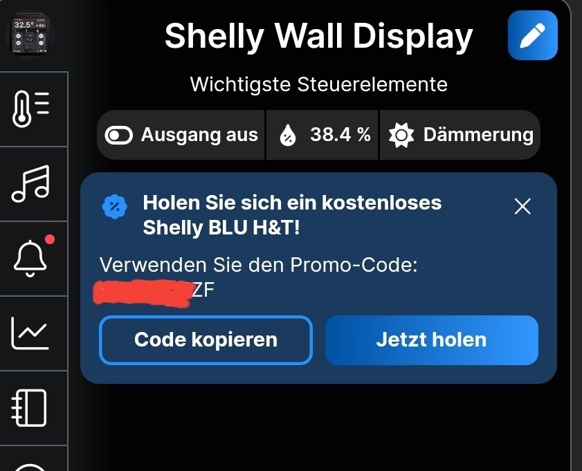

Die internen Sensoren für Temperatur und Luftfeuchtigkeit kann man übrigens vergessen. Die Werte sind immer zu hoch. Shelly hat das übrigens auch schon gemerkt. Für € 6.- Versandkosten, kann man sich einen H&T BLU bestellen. Das Gerät an sich ist kostenlos.
Es kann als normaler Temperatur und Luftfeuchtigkeitssensor verwendet werden und gleichzeitig mit dem Wall Display gekoppelt werden. Es geht also der nächste Aqara in die ewigen Jagdgründe. Das Ding ist übrigens wetterfest und kostet normal € 18.-.

Ich habe jetzt den Shelly H&T BLU bekommen. Er ist in etwa so groß wie die Aqara Temperatursensoren. Er wird nach dem Knopfdruck sofort von den Shelly Gateways erkannt. Nach einem weiteren Knopfdruck und dem Anlernen am Wall Display, wird er auch dort sofort erkannt und die Temperatur und Luftfeuchtigkeit wird jetzt extern gemessen.
HA und Homey erkennen den Sensor auch sofort und Liefern die Daten zuverlässig. Die Bluetooth Switchbot Sensoren sind einen Tick schneller und aktualisieren alle 3 Sekunden die Werte. Der Shelly H&T ist träger. Gefühlt wird der Wert jede Minute aktualisiert.
Da das Wall Display aber nur den H&T BLU akzeptiert, ist das ein klares Minus für den Shelly.
Ich finde das sehr schade, dass Shelly nicht wie beim TRV Wlan, jedes messende Gerät, per Webhook akzeptiert. Ich werde wohl beim Kauf von Shellys etwas zurückhaltender werden müssen. Die Unterputzmodule sind wieiterhin absolute Referenz, sofern sie da nicht auch mit dem Blödsinn anfangen. TRV BLU und das Wall Display, sind mit dem jetzigen Softwarestand und Markenzwang des Zubehörs für mich nicht mehr kaufbar.

Ich hab auch heraus gefunden, wie man das Wall Display als Internet Radio verwenden kann. Der eingebaute Lautsprecher ist allerdings eine Krankheit. Ich empfehle das Display mit einem Bluetooth Lautsprecher zu verbinden.

Die App zeigt mir aber immer noch an, dass du dir einen H&T BLU, kostenlos anfordern kannst.
Ich hab das aber nicht produktiv im Einsatz. Im Moment ist das Wall Display nur eine HA Anzeige bei mir.
Danke, aber den kostenlosen HT hab ich schon - ohne ist das Ding als Thermometer unbrauchbar.
