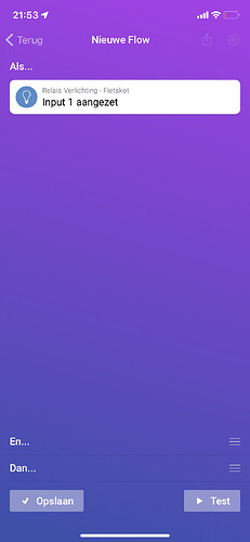

Heb een Shelly Plus 1 Switch. Zit een schakelaar op en een reeks lampen. De relais staat in detached mode omdat ik een apart gedrag wil instellen voor de lampen (bv langer aanlaten nadat men ze uitzet via de schakelaar).
Probleem is dat de flow niet triggered op input switch 1 in homey. In Shelly heb ik enkel ingesteld dat hij detached moet zijn, niks meer.
De status klopt in homey van de inmut switch & het relais schakelt ook mooi manueel.
Iemand een idee waar de fout zit?
