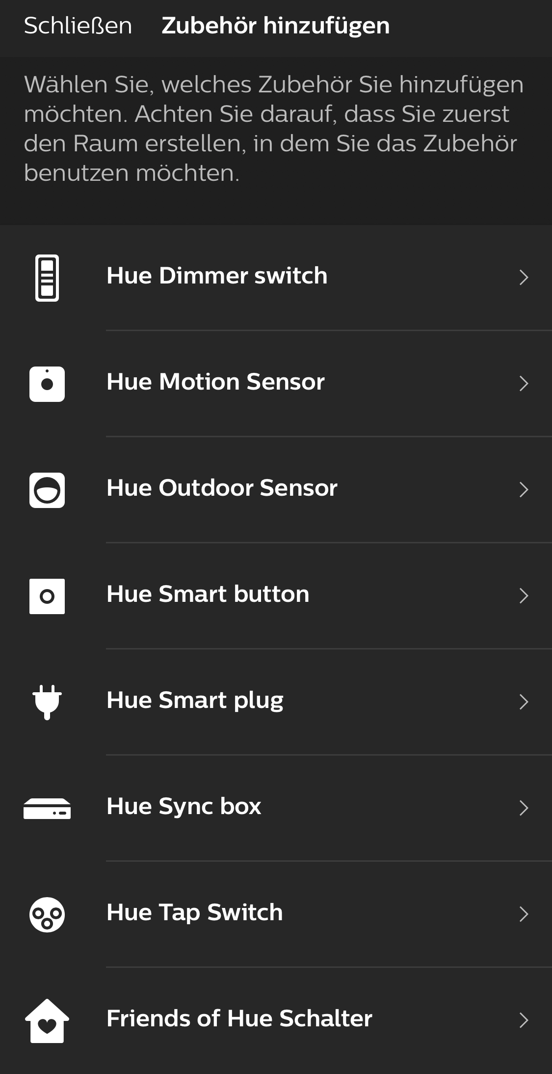

Das geht vermutlich nicht. In der Hue-App (iOS) finde ich kein Gerät, das in die Richtung Heizkörperthermostat geht:

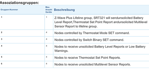

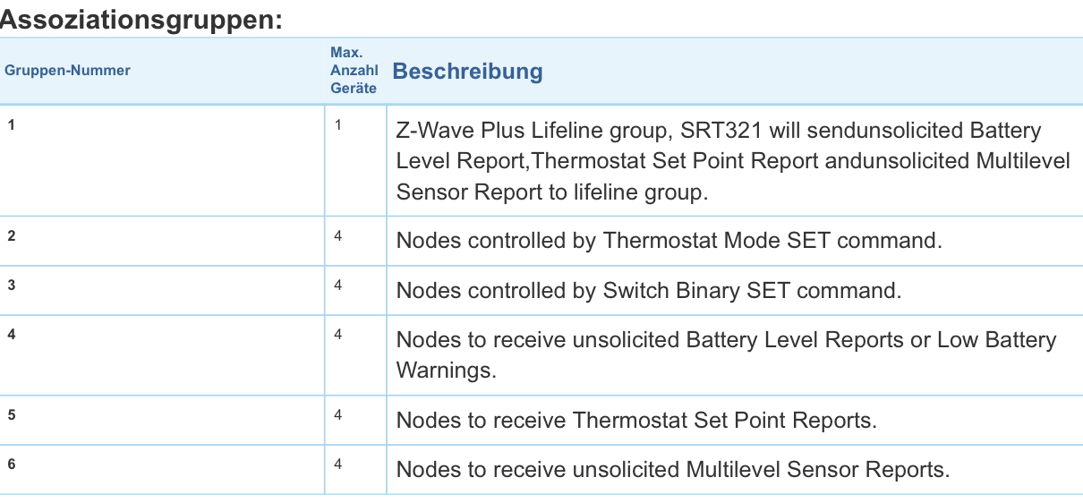

Mit dem SRT321 Thermostat ließe sich sowohl die Raumtemparatur als auch die Soll-Temperatur per Assoziationen an den Spirit senden. Bei einem Devolo halt nur die Soll-Temperatur. Aber man bräuchte keine Flows und das ganze wäre unabhängig von Homey.
Spricht funktioniert auch, wenn die Zentrale ausfällt. :grinning:
hmm gibt es sowas wie das SRT321 auch in “schön”?
das teil sieht ja sowas von 90er aus, k.a wer sich sowas heut zu tage noch an die wand hängt :slight_smile:
Theoretisch mit jedem Gerät, dass die Assoziations Gruppen 5 und 6 wie beim SRT321 beschrieben unterstützt.
