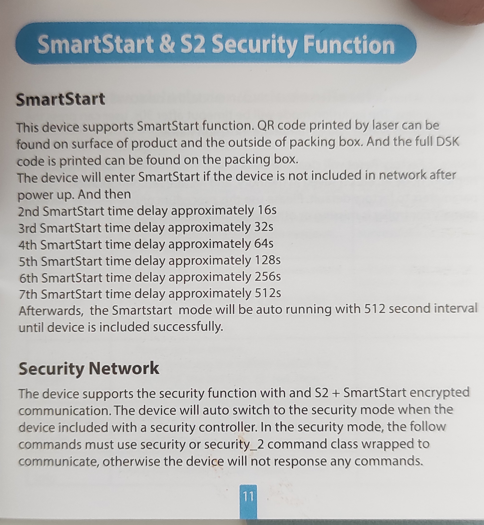

Die ersten 2 Bestätigungen funktionieren, jedoch verlangt er am Ende einen DSK pin der nirgends abgebildet ist.
Laut Beschreibung sollte einer am gerät sein das ist aber nicht der fall also hab ich den Verkäufer angeschrieben, was ja der offizielle Store sein soll, als Antwort habe ich bekommen, dass der Schalter keinen DSK pin hat.
Bekomme ich den trotzdem verbunden oder was läuft hier falsch?
Gruß
Füll alles mit Nullen auf und versuch es nochmal
Hat geklappt danke dir
