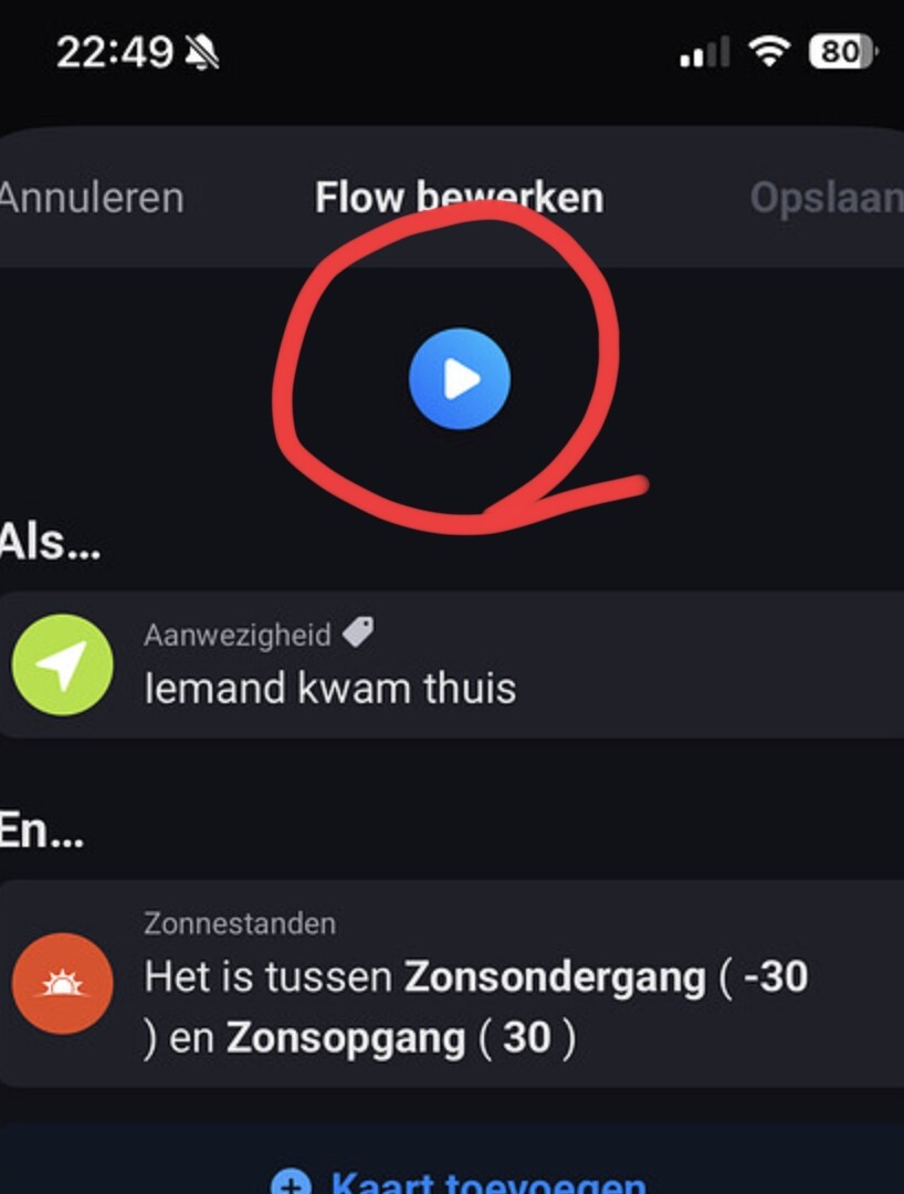

Ik denk dat ik er volledig overheen kijk, maar kwam net tot de conclusie dat het te donker is als ik thuiskom en het nog net geen zonsondergang is. Ik wil dit graag verlengen met een half uur aan de voor en achterzijde. Dus half uur voor zonsondergang en half uur na zonsopkomst. Ik zie alleen niet waar!!!
Ik gebruik de “simpele” flows te weinig, maar ik heb zo mijn twijfels of die “EN” kaarten het gewenste effect hebben. Want beide kunnen nooit tegelijkertijd WAAR zijn.
Ik heb net even getest, en als je 1 van de twee “ingedrukt houdt” krijg je een regel “-----of-----” in beeld, waar je de kaart dan onder kunt plaatsen. Op die manier zal de flow activeren als een van beide voorwaarden WAAR is.
