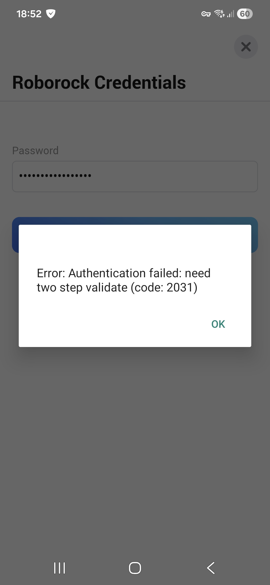

Wie gesagt, gibt es zwei Roborock Homey Apps.
Diese braucht kein Token, um einen Roboter einzubinden:
Also damit kannst du den Roborock benutzen.
Da klappt bei mir die Anmeldung nicht.
Alternative zum Passwort wäre halt wieder ein Token
Lies dann bitte dieses Topic und frage dort mal nach, wenn es danach noch immer nicht klappt (mit der von mir genannten App).
SUUUUPIIIIII !!!
Das hat geholfen.
Wenn man weiß (oder halt richtig liest :face_with_peeking_eye:) das der geforderte Token der Verifizierungscode der per Email kommt ist klappts auch.
Vielen Dank @Henk_Renting !
