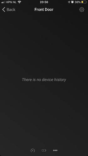

Ik heb met de nieuwe app m’n Ring Pro toegevoegd. Als ik handmatig de flow (grabber) test haalt ie keurig de snapshot op en stuurt deze vanuit de tweede flow naar m’n telefoon. Echter als ik aanbel gaat er geen ‘alarm’ af bij het apparaat, dus daardoor wordt vanuit het aanbellen de flow niet getriggerd. Wat kan ik fout doen dat Homey die alarmen niet binnen krijgt?

Nee, die komt dus niet binnen… en ook geen beweging…

Ik wil met alle liefde de flows delen, maar ik denk dat je de voorgaande berichten niet begrijpt… er komt op apparaat-niveau geen informatie binnen wanneer er beweging is of aangebeld wordt, zie screenshot.
Wanneer ik de eerste flow (grabber) test (door in de flow-editor op ‘test’ te tikken), haalt hij keurig de snapshot op en stuurt de tweede flow automatisch de snapshot naar m’n mobiel, dus de flows werken wel.
