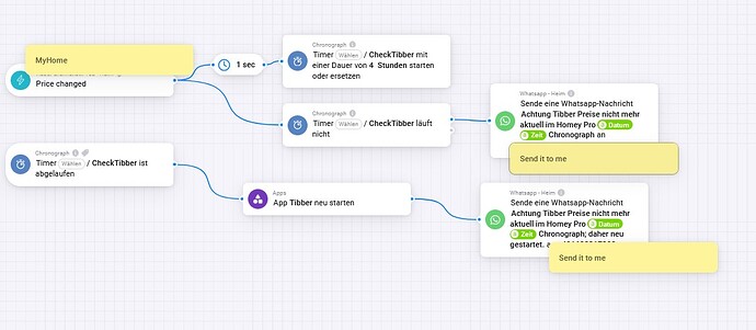

Du musst im Prinzip den Zeitstempel in zwei Variablen schreiben. Variable 2 vergleicht alle 6 Stunden, ob der Wert ungleich zu Variable 1 ist. Wenn nein, Mitteilung an dich. Nach der Prüfung holt sich Variable 2 den Wert von Variable 1 und die 6 Stunden beginnen von vorne.
Du kannst prüfen, ob du die InsightsReloaded App dafür verwenden kannst. Die App prüft die Insights und ist gut für Durchschnittsermittlung. Evtl. geht aber auch eine Prüfung auf Änderung…nur als Idee.

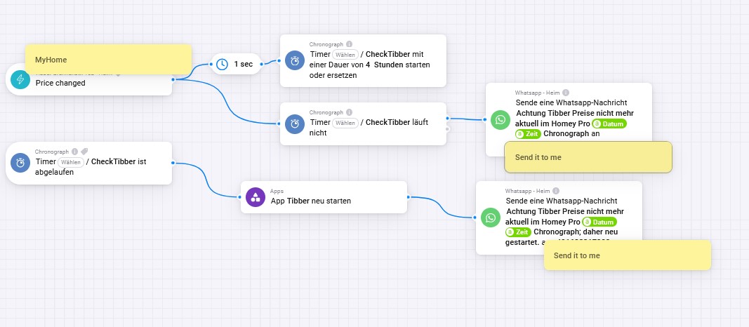

Statt Price changed nimmst Du einfach die Karte Logik-> Variable hat sich geändert und passt die Werte entsprechend an. App neu starten funktioniert ion Deinem Falle wohl nicht.
so hatte ich es umgesetzt, dachte nur es gibt was eleganteres :slight_smile:
Danke
