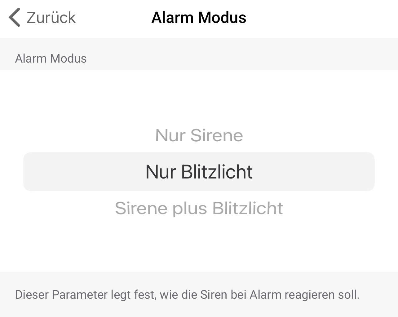

In den erweiterten Geräteeinstellungen kann man den Alarmmodus einstellen:
Auch nach wieviel Minuten der Alarm automatisch ausgeschaltet werden soll, also ohne Flow.
Aja, danke - gefunden:

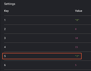

Das Problem, was mich hat echt wahnsinnig werden lassen, ist, dass nach dem Senden eines der o.g. Raw Commands der Parameter weder in den erweiterten Geräteeinstellungen, noch in Developer Tools → Devices aktualisiert bzw. angezeigt wird.
Standardmäßig habe ich den Alarmmodus auf Sirene plus Blitzlicht stehen. Wie es in den erweiterten Geräteeinstellungen aussieht, ist ja bekannt. In Dev Tools sieht das Ganze dann so aus:
Der Parameter (Key) Nr. 5 ist also für den Alarmmodus zuständig, und die “2” zeigt den eingestellten Modus an (Ausschnitt aus dem Handbuch):
Bei den Versuchen bin ich die ganze Zeit davon ausgegangen, dass, wenn ein Parameter via Raw Commando geändert wird, diese Änderung auch in den erweiterten Geräteeinstellungen und in Dev Tools sichtbar werden. Eigentlich logisch, oder? Anstelle den Alarmmodus aber mal praktisch auszuprobieren, habe ich mich also die ganze Zeit nur auf die Einstellung des Alarmmodus in der App und den Werten in Dev Tools verlassen, welche sich aber nie verändert haben. Erst der praktische Versuch heute Morgen hat gezeigt, dass die gesendeten Raw Commands den Alarmmodus tatsächlich entsprechend ändern, auch wenn diese Änderung nirgends sichtbar ist… :man_facepalming:t3:
Merke: Wenn ein Parameter via Raw Command geändert wird, ist die Änderung nur am Geräteverhalten und nicht in den erweiterten Geräteeinstellungen oder in Developer Tools → Devices überprüfbar!
