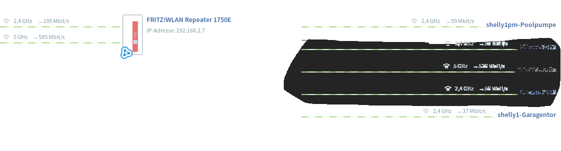

Ich habe meine WLAN Konfiguration geÀndert. Von Unifi zu FRITZ Mesh. Seitdem habe ich voll die Probleme mit Shelly und Xiaomi WLAN GerÀte! Kann das sein, dass Homey Probleme mit einem WLAN Mesh hat? Was kann ich da tun. Unifi habe ich aufgegeben, weil mehrere GerÀte kaputt gegangen sind, die FRITZ Box war halt schon da. :confused:
Kann ich nicht bestĂ€tigen, ich habe sogar im Mesh noch FritzRepeater 1750e integriert und funktioniert ohne Probleme. Shelly und Xioaomi Aqua Sensor laufen bei mir ĂŒber einen “Repeater”.
Verdammt! Ich habe das Mesh mal aus gemacht. Jetzt geht erstmal alles. Mal schauen ob’s morgen auch noch so ist.
Habe sogar nur 1750e als Repeater.
@Maik
Hatte ich auch schon gehabt, das der Repeater gesponnen hat. Glaube war nach dem Softwareupdate, FB neustarten und steck den repeater wieder rein und es funzt wieder (war bei mir so).
Danke, das werde ich mal testen ausgiebig!
