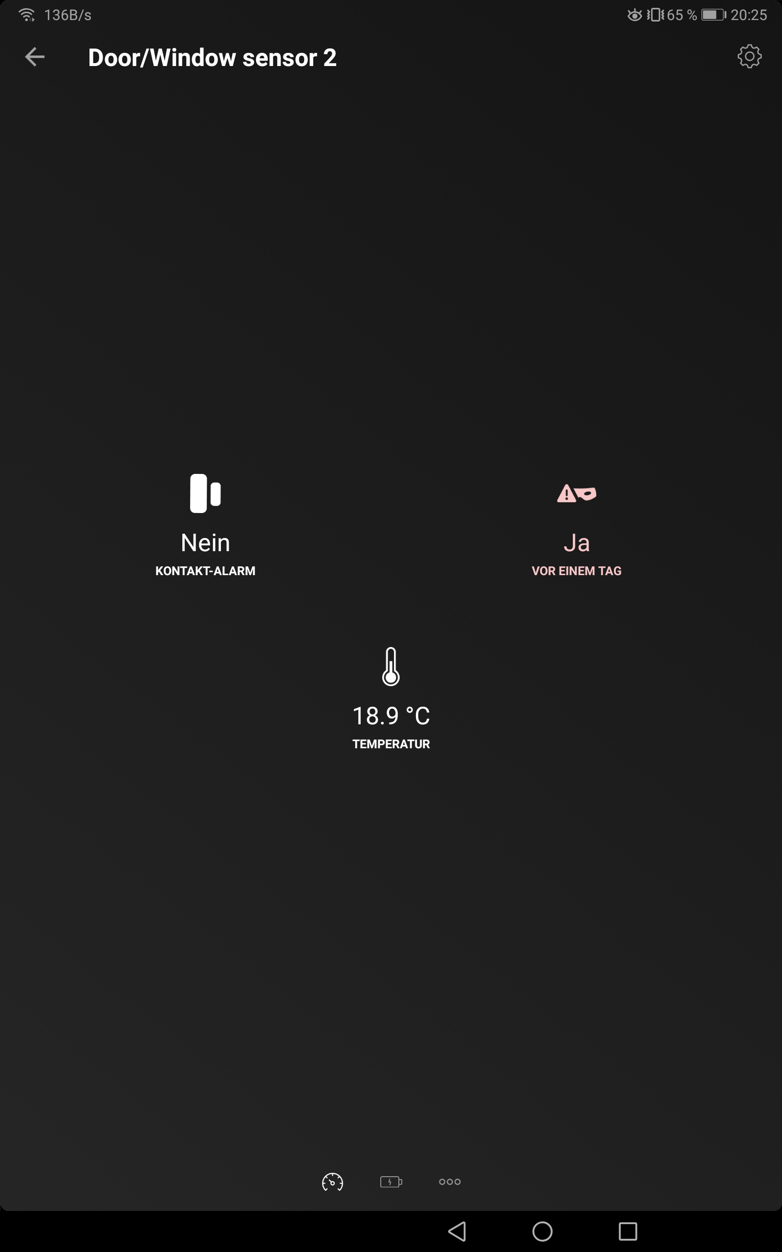

1.) Türsensor 2 zeigt immer einen Sabotagealarm an. Kann ich den irgendwie zurücksetzen?

Der sich nicht zurück setzende Manipulationsalarm ist ein bekannter Fehler. Bitte prüf nochmal, ob der Schalter auf der Rückseite beim Ankleben auch gedrückt wird.
Wenn ja hilft nur mehrfaches zurück setzen und neu anlernen. Irgendwann hat er es dann. Was tut er, wenn du die Batterie raus nimmst, ein paar Minuten wartest und wieder einsetzt?

Ich glaube ich habe beides gelöst.
Fenstersensor habe ich neu angeklebt, um 100%ig sicher zu sein, dass der Schalter gedrückt wird. Danach, wie beschrieben Batterie raus, ein paar Sekunden gewartet und dann ging.
