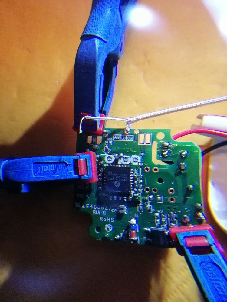

  2. Das Ablöten der original Antenne sollte auch jeder hin bekommen.
  3. Jetzt wird ein Pigtail an die Aufnahme der ehemaligen Antenne angelötet. Der Mittelleiter kommt in das Loch der Antenne und der Schirm wird an Masse gelötet:
4: jetzt wird seitlich ein Loch gebohrt und der Antennenanschluß nach außen gelegt und verschraubt.
5: Jetzt eine für Zwave geeignete Antenne anschrauben und den Leistungsgewinn von ca. 30% genießen.

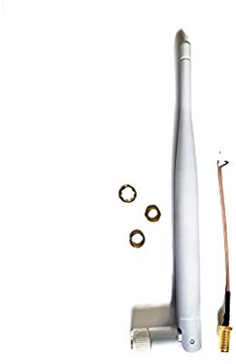

Wie viel vie dBi sollte die Antenne denn mindestens haben? Ich habe diese bestellt (passt optisch besser und gibt weniger Gegenwind zu Hause). Da der Repeater zentral steckt, würde ich mir damit erhoffen, dass die Spirits am Rand der aktuellen Reichweite stabileren Empfang bekommen.
Ich habe aus dem gleichen Amazon Angebot die 7db externe Antenne mit Magnetfuß im Keller verbaut und genau die gleichen weißen sollten morgen für die beiden weiteren Repeatern kommen. Ein Vergleich ist immer schwierig, da ich kein Z-Wave Messgerät kenne, aber zumindest die Geräte im Keller, es sind circa 3,5m mit zwei Betondecken dazwischen, reagieren besser.

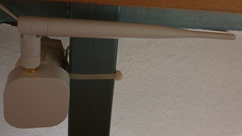

Operation gelungen, Patient lebt. Alle Geräte sind laut Developer-Seite sofort erreichbar. :+1:
Danke nochmal für die tolle Anleitung!
Die Antenne direkt parallel zu einem Eisenvierkant (wenn ich das richtig erkenne) anzubringen, könnte aber auch kontraproduktiv sein, aber so lange es funktioniert…
Ja, ist halt das Treppenhaus. :anguished: Das soll eher nach oben abstrahlen. Der Repeater sitzt auf Höhe der Betondecke. Da kommt man nur über das Treppenhaus in alle Etagen.
Ansonsten einfach einen Nachbrenner dazwischen schalten, dann leuchtet nachts der Vierkant.:rofl::rofl:
Die Antenne hast du genau richtig platziert. Nach rechts und links hochkant ausrichten und nach oben und unten, quer.
Ein weiterer Pimp ist einen sogenannten T-Adapter zu verwenden, dann passen zwei Antennen dran. Aber bitte auch hier auf Männchen/Weibchen achten.
Der Rekord ist ein Aeotec mit 4 Antennen und 4 Nachbrennern und insgesamt 4 Watt Leistung. Installiert in einem etwas abgelegenen Bauernhof, dessen Besitzer natürlich ungenannt bleiben will. Selbst ein Neo Coolcam Türkontakt, an einer 500 Meter entfernten Scheune angebracht, meldet zuverlässig das Öffnen derselben an Homey.
…nur mal so nebenbei, was da möglich ist. Natürlich ist das nicht zu empfehlen, da die gesetzliche Sendeleistung doch leicht überschritten wird.
Wird dadurch das Signal positiv beeinflusst? Ich hätte jetzt eher gedacht, dass das Signal auf der einen Seite abgeschirmt bzw. in die andere Richtung reflektiert wird… :thinking:
Ne, funktioniert ganz gut. Du hast halt den Vorteil, dass das Signal gleich stark horizontal und vertikal abgestrahlt wird, wenn die Antennen entsprechend angewinkelt sind. Solltest du nur eine Richtung brauchen, ist eine zweite Antenne unnötig.

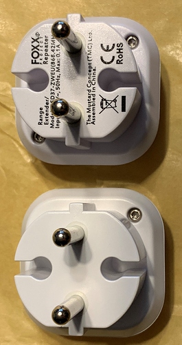

Also ich habe mir den hier https://shop.okluge.de/foxx-reichweitenverlaengerung-repeater-z-wave.html ja bestellt. Er lässt sich 1:1 als Aeotec Extender inkludieren, im Inneren ist dieser jedoch ein wenig anders. Auf den Bilder mit den zwei Geräten ist oben der Foxx und unten der Aeotec Extender. Der Foxx, siehe Bild 3 und 4 hat eine angelötete Antenne, welche an der Seite verklebt ist. Aus diesen Grund habe ich auch kein Bild des Chipsatzes auf der Rückseite gemacht.

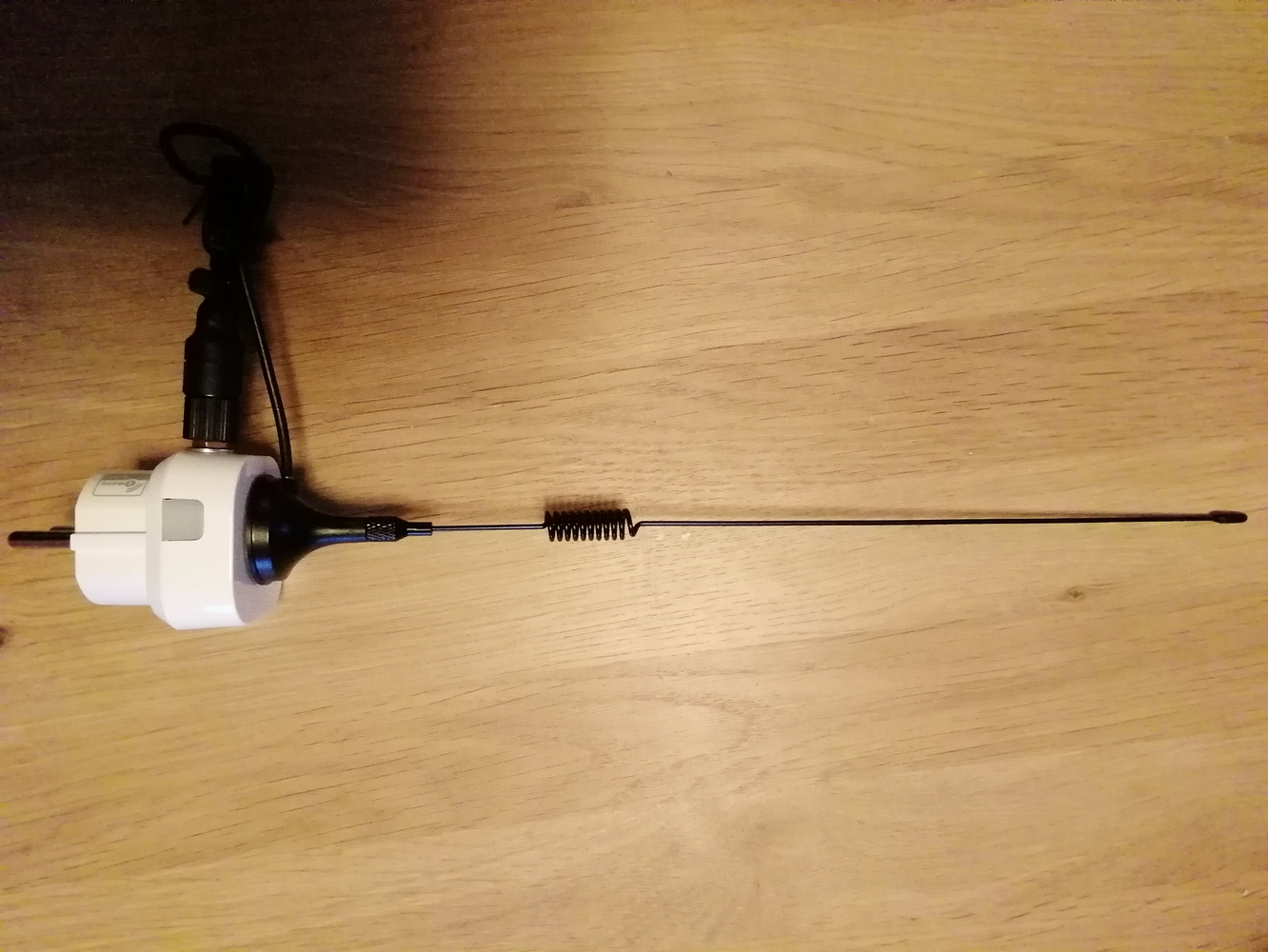

Und zu guter letzt der Aeotec mit zwei Antennen.
:+1: gut gemacht ! Der Foxx sollte sich ähnlich pimpen lassen.
Jetzt muss nur noch die Stabilität und Reichweite passen. Berichte mal von deinen Erfahrungen mit doppelter Antenne.
Also der Foxx ist zurück zum Händler, da er sich zwar inkludieren ließ, jedoch kein Gerät nach mehreren Tagen darüber geroutet hat. Ob der Aeotec mit zwei Antennen wirklich besser ist, kann ich schwierig abschätzen, da alle Geräte in der Nähe sowohl mit einer als auch mit zwei Antennen erreichbar sind. Ich könnte diesen lediglich mal in die Garage umhängen, aber das macht finde ich, beim Homey wenig Spaß, da der Z-Wave Umbau/Neuaufbau eher eine Qual ist. Da vermisse ich dann schon sehr den HC2, da gab es einen Button dafür.
