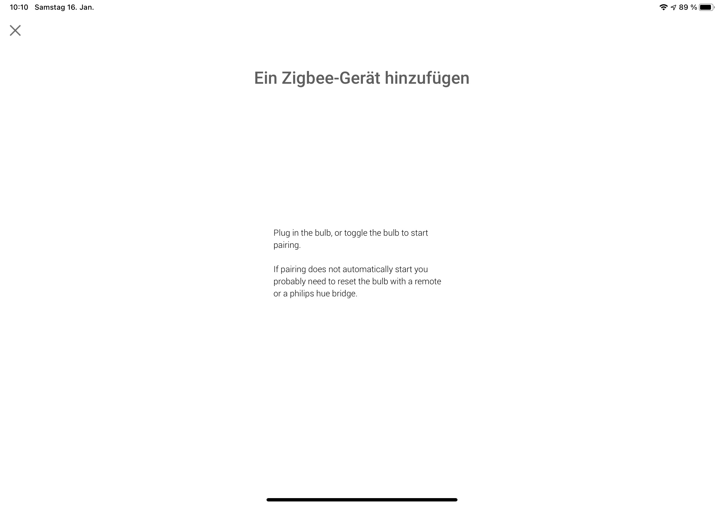

Ich bin diese Schritte durch aber der Einrichtungsprozess startet nicht. Es kommt noch nicht mal ein Timeout wie bei den anderen Zigbee Geräten, wenn da mal was nicht klappt.

So bin ich auch vorgegangen. Habe sogar die App einmal deinstalliert und komplett von vorne begonnen. Es bleibt bei diesem Bild bis dann der Timeout kommt. Die Bloom ist 1,5m vom Homey entfernt mit Sichtkontakt ohne Hindernis dazwischen.

Problem war die Batterie der Fernbedienung, obwohl diese noch 30% Restkapazität hatte. Wurde getauscht und tata es funktioniert :smiley:
