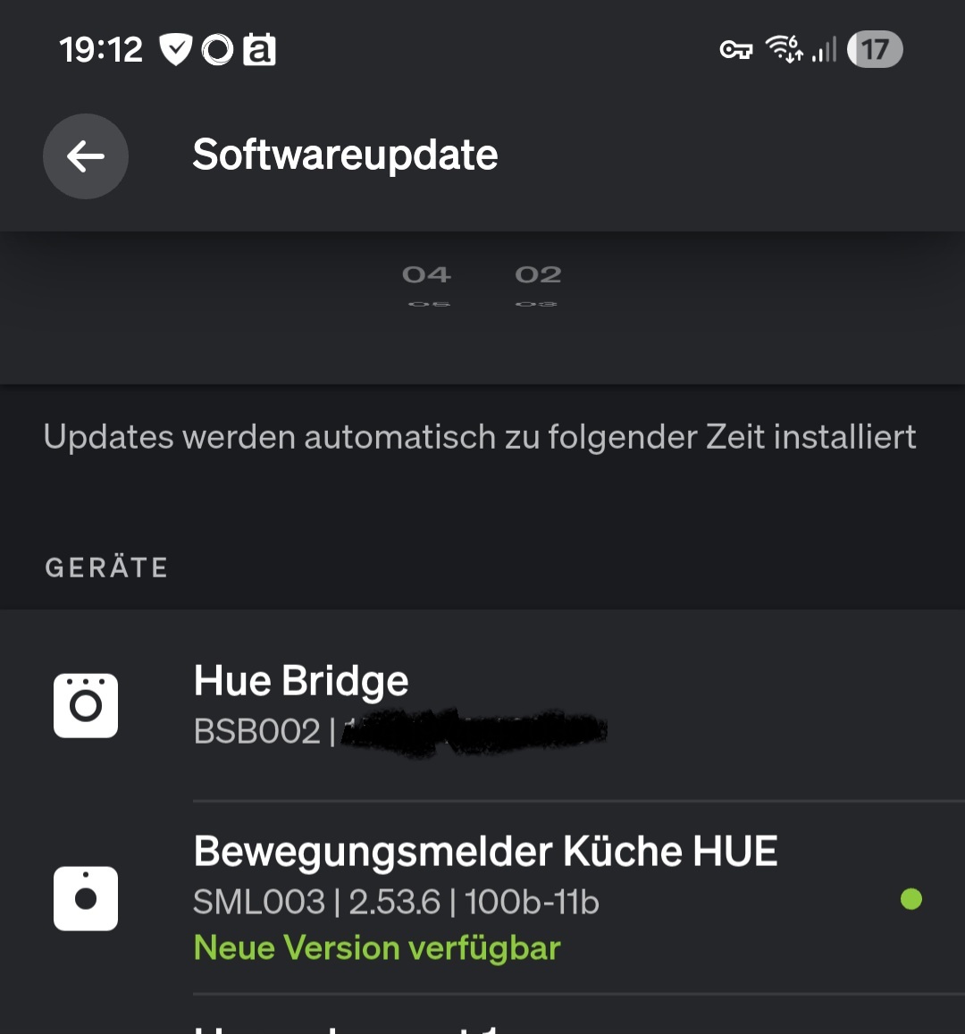

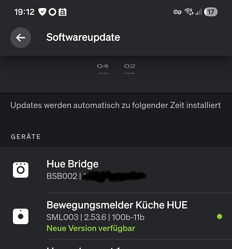

dazu eine Frage:
@Undertaker Von dir weiß ich dass du eine Bridge hast.
Neue Version verfĂŒgbar. OK. Das heist ? Die wird automatisch aufgespielt (wenn der Sensor aufwacht ?) oder muss ich da irgendwo irgendwas aktiv anstoßen ?
Die Bridge macht die Updates automatisch, wenn die Funzeln an sind.

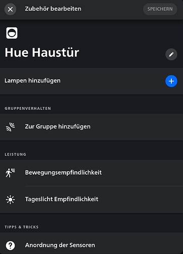

Ich hab als Sensoren nur 3 outdoor Bewegungsmelder an der Bridge. Da lassen sich auch keine Intervalle einstellen, nur wie empfindlich er reagieren soll. In Homey lÀsst sich rein gar nichts einstellen.
Soweit ich weiß hat die Bridge eh eine festes Meldeintvall.
