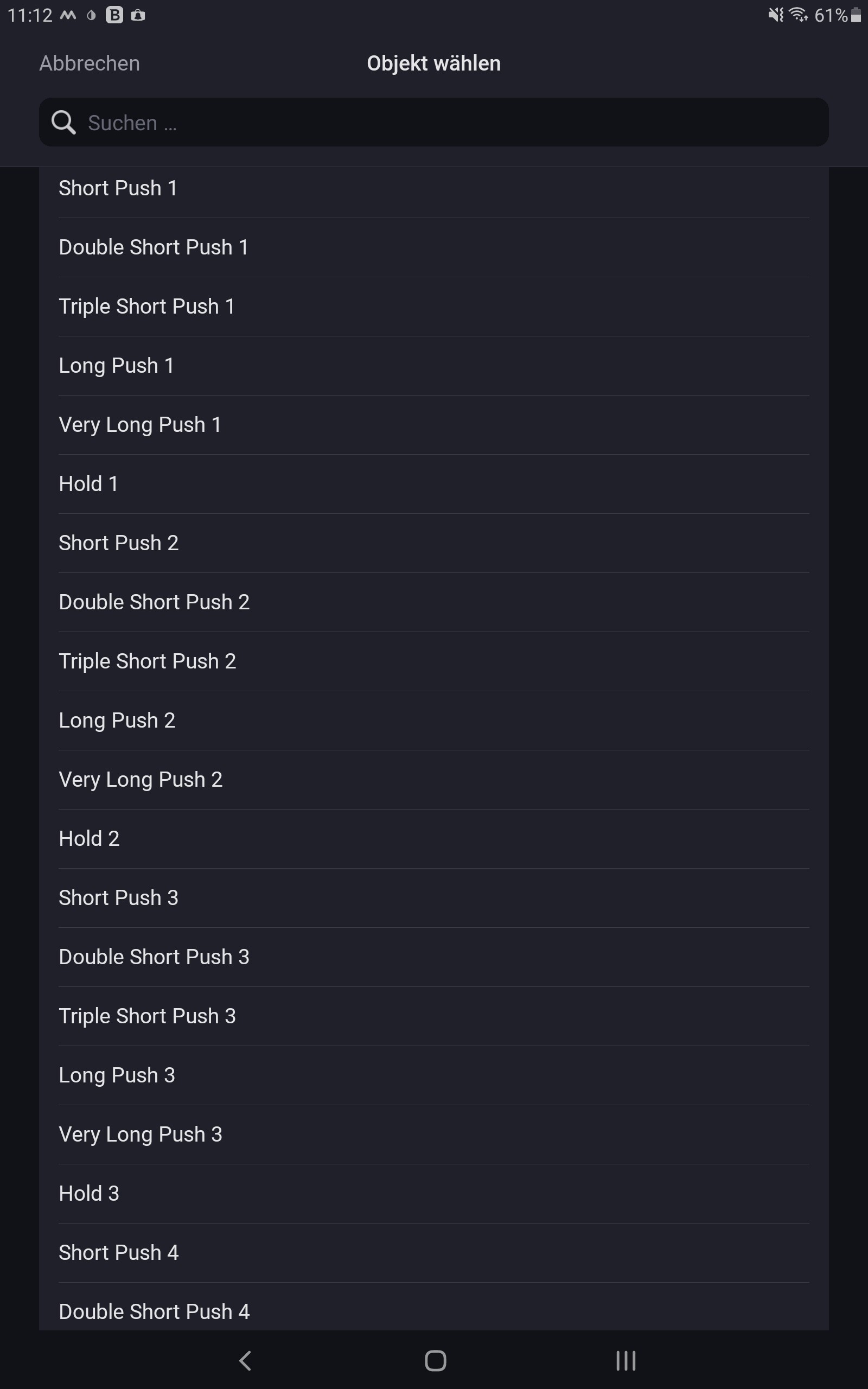

Aktuell sind meine Philips Hue Dimmschalter V2 (RWL021) ĂĽber Zigbee2MQTT und Home Assistant verbunden. Der Dimmer V2 stellt folgende Tastenszenen z.B. bei der ON-Taste zur VerfĂĽgung:
– on_press
– on_press_reales
– on_hold
– on_hold_release
Prinzipiell sollte es also zumindest mit einem Dimmschalter V2 möglich sein verschiedene Flows z.B. mit einem einfachen und einem langen Tastendruck starten zu lassen. Ob die Homey Philips Hue App von Athom diese Tastenszenen auch unterstützt, kann ich allerdings nicht sagen.

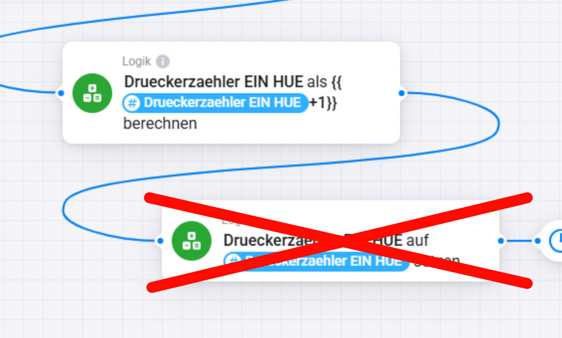

Die zweite Logik Flow Karte ist ĂĽbrigens ĂĽberflĂĽssig:
Damit schreibst Du das Ergebnis der Berechnung, welches Bereits während der Berechnung in die Variable Drueckerzaehler EIN HUE geschrieben wurde, erneut in die Variable.
